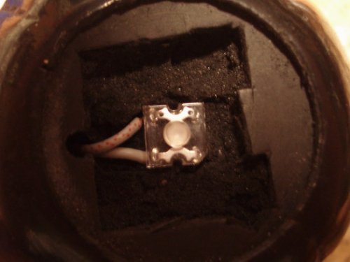

шагов выковыриваем в ручке всё лишнее, что бы было место под светодиод и
«световод» из пистолетного клея. Делаем вертикальное отверстие в ручке для
провода питания светодиода. И вставляем светодиод с подпаянными проводками. К
проводу можно сразу подпаять резистор и установить его в самом отверстии.
Резистор подключается последовательно светодиоду.
Получаем что-то типа
этого:
У меня светодиод светит
вверх, что не совсем правильно. Лучше было бы что бы он светил в сторону, тогда
в результате свечение будет более равномерным, но это я уже потом
понял.

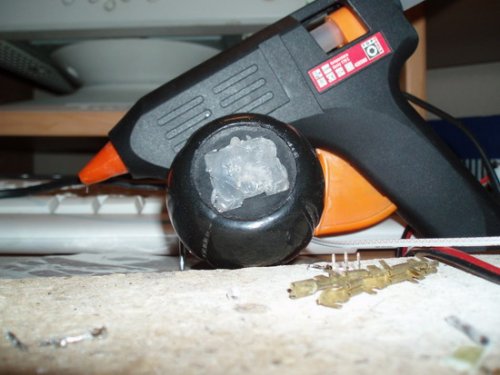

Теперь заливаем всё клеем из пистолета. Желательно сразу угадать
количество кл

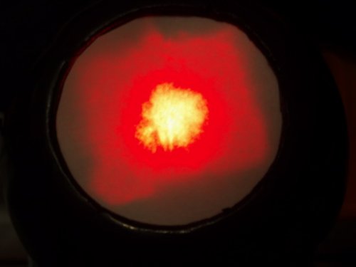

Дальше я вырезал кружок
из обычной бумаги, он играет роль дополнительного рассеивателя:
Осталась малость –
собрать всё, поставив пленку или бумагу с рисунком над белой бумагой.

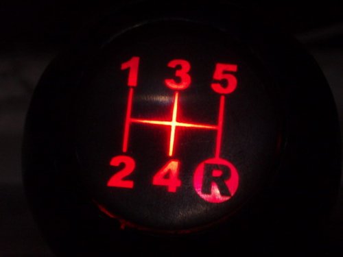

Вот
результат:
