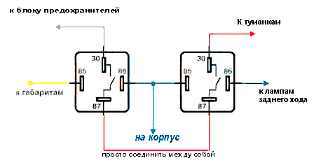

Надоело ездить ночью наощупь, решил сделать освещение заднего хода поярче, из всех вариантов выбрал наиболее, по моему мнению, оптимальный, с учетом того, что у меня дуговой багажник крыши.
Закупаем 2 противотуманки, 5 метров провода сечением 2,5.
Сам процесс "присобачивания" туманок к трубе очень хорошо описан у Артура в статье Дуга с противотуманками на крышу Нивы.
Электрическую часть собираем по схеме на первом приложении.
Я не хотел добавлять лишних кнопок, поэтому при помощи двух реле собрал схему, которая включает доп. свет только при включенных габаритах и штатных лампах з/х. Провод протягиваем через вся машину по старой проводке и цепляем к свободному предохранителю.
Вот и все, результатом я доволен :)

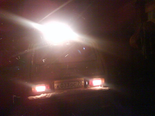

С туманками
Схема подключения

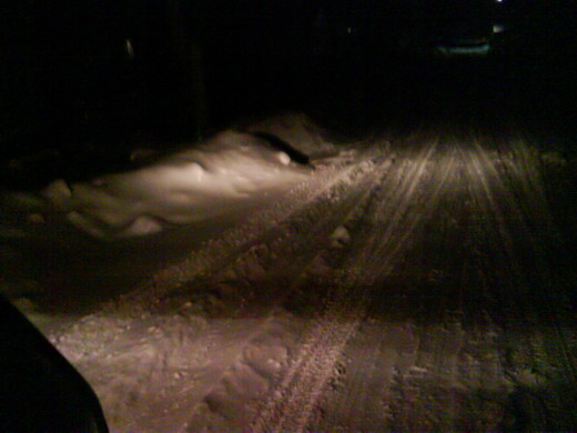

Вот так они "горят"
НЛО
Светят штатные лампы

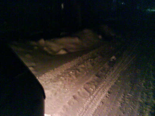

А так с туманками (теневая полоса от спойлера на задней двери)

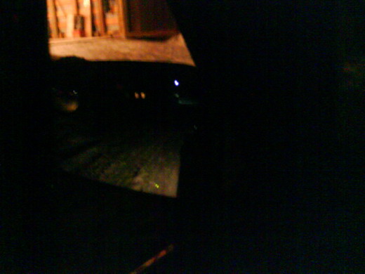

Вид в зеркало без туманок
