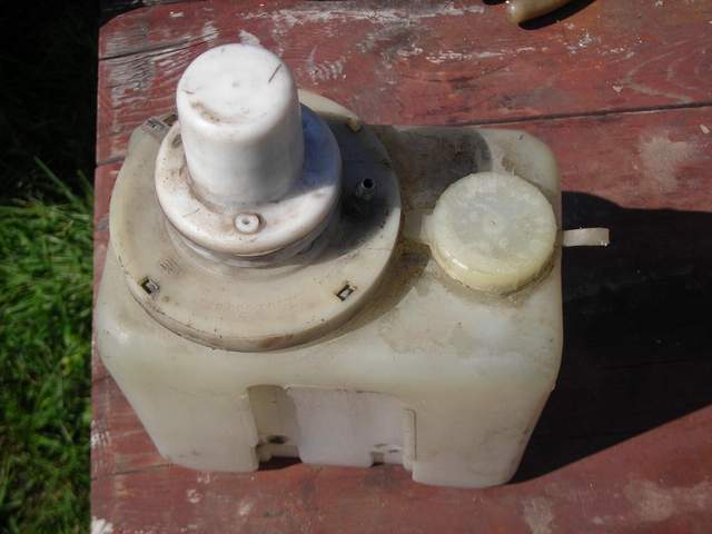

Итак, имеем стандартный бачок:

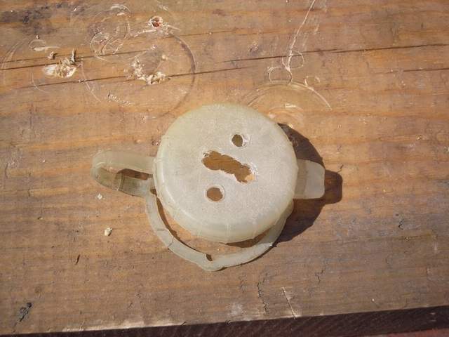

Сначала нужно наждачкой выровнять крышечку. Потом размечаем пластинку и сверлим 4 отверстия – два диаметром 6.4мм для трубки и два 4.5мм для заклёпок крепления. Такие же отверстия сверлим в крышечке:

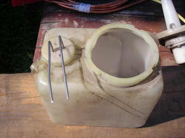

Далее делаем из куска проволоки шаблон и примеряем к нашему бачку:
Шаблон не должен касаться стенок и дна бачка. По длине шаблона режем трубку. Теперь самое сложное – нам предстоит согнуть трубку буквой U, не смяв её при этом. Я залил её водой и положил в морозилку. Лёд поможет предотвратить деформацию стенок трубки. Вот что вышло:

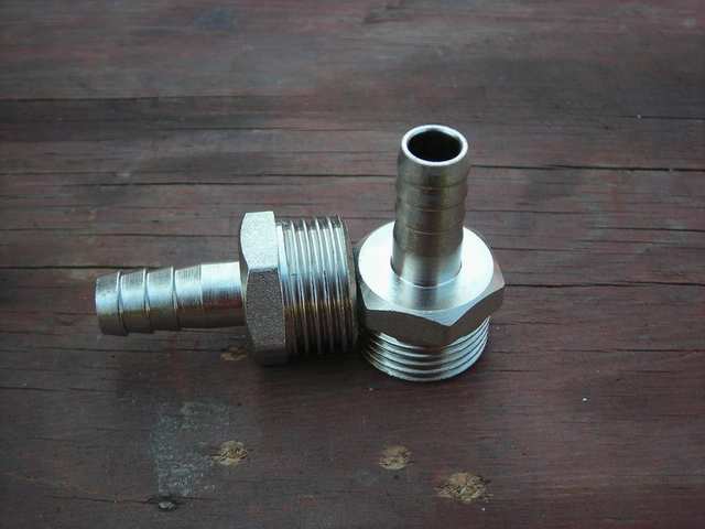

Ещё надо 2 штуцера-ёлочки, чтоб шланги плотно сидели. Я приобрёл 2 переходника 10мм-1/2”. От них возьмём только ёлочки:
Их мы оденем на концы трубки. Подсоберём всё, что есть:

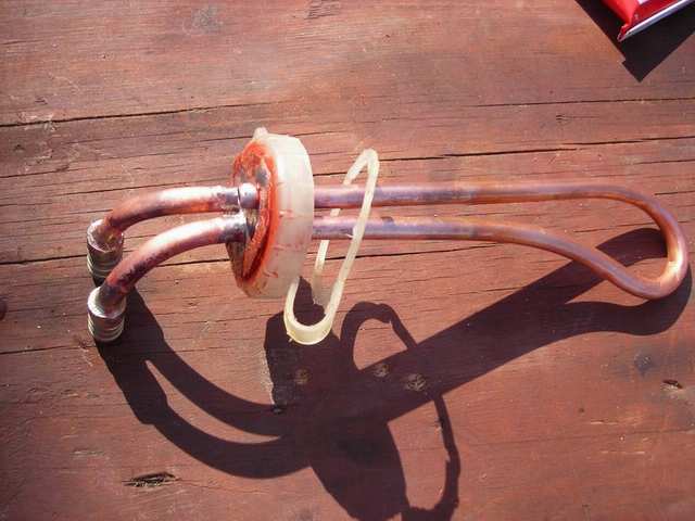

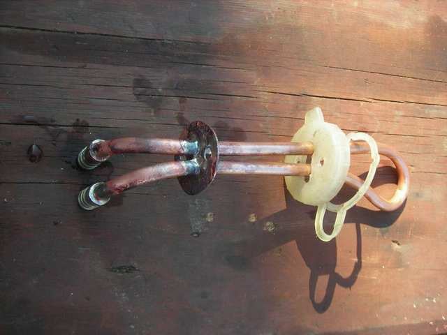

Теперь самое интересное – пайка! Нужна газовая горелка, припой и флюс. Я паял высокотемпературным припоем-трубочкой с флюсом для холодильных установок, но можно взять обычный припой для медных труб. При пайке конец трубки с крышечкой опускаем в стакан с водой, чтоб крышка не расплавилась.
Вот что должно получиться после пайки и обрезки лишнего:

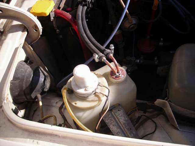

Ждем высыхания герметика и ставим все на место. Подключать будем к контуру подогрева впускного коллектора. На классике достаточно 2 шлангов расширительного бачка от «восьмёрки». По длине-диаметру подходят идеально:

ИМХО не самое удобное решение в крышку вставлять - ее же вытаскивать надо время от времени :) я бы где-нибудь сбоку заплавил трубки.
Сообщение Sirius13 » 31 дек 2010 02:12
Решение вмонтировать нагрев в крышку продиктовано тем, что бачок иногда приходиться снимать. С трубками сбоку придется в такой ситуации разгерметизировать систему охлаждения :? . А воду я всегда наливал сняв моторчик, так удобней! :good:

у меня возник один вопрос, как это днло в систему врезать??
Сообщение fast » 31 дек 2010 20:46
Проще всего с ветки подогрева карбюртора! Там как раз тоненькие шланги идут.

Сообщение Sirius13 » 31 дек 2010 23:34
Невнимательно читаем!
Sirius13 писал(а):Подключать будем к контуру подогрева впускного коллектора.
