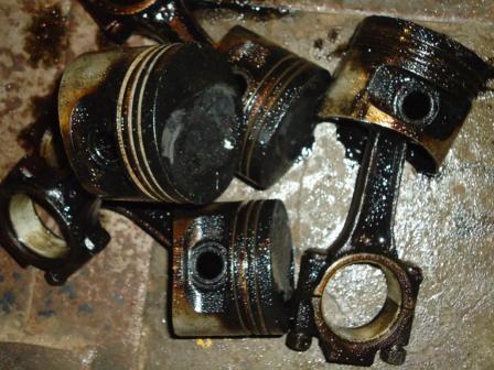

состояние поршней говорит само за себя...

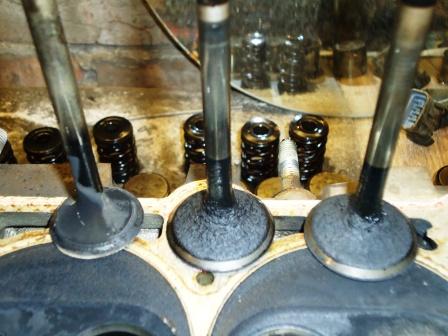

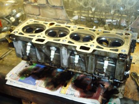

головка пострадала не так сильно, седло клапана осталось живым, но направляющие втулки клапанов требуют замены
судя по ширине пояска на тарелке клапана говорить о герметичности не стоит...

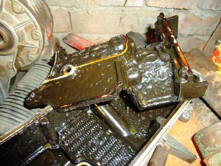

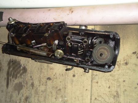

это маслоотделитель...

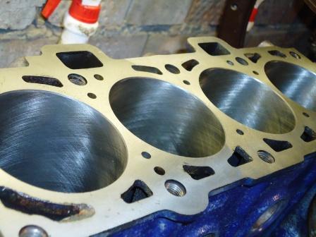

пока отмывались шурушки, блок был доставлен в расточку. точил в академе. спасибо Виктору Андреевичу за работу и умение!

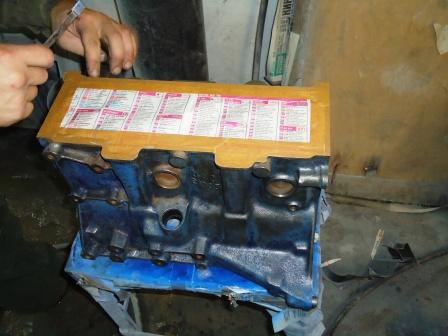

так как проточенные циллиндры очень быстро ржавеют, тщательно смазываем их моторным маслом.

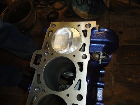

вот проточеный блок. очень хорошо видна хонинговка...

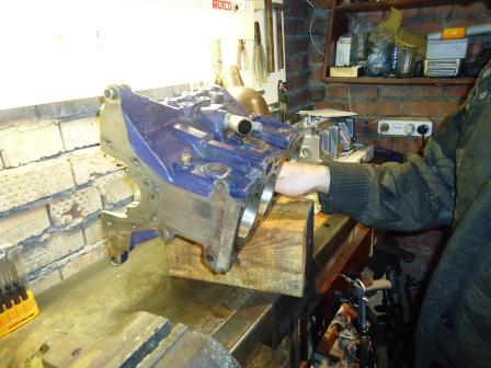

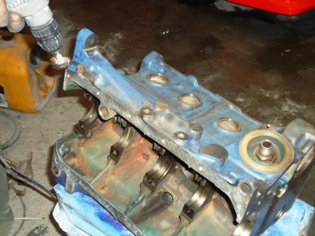

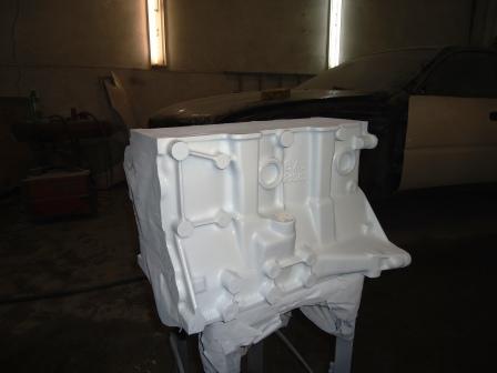

новый владелец пожелал, что бы мотор был не только исправным, но и красивым. обдираем старое покрытие...
обклеиваем все фрезерованные поверхности.

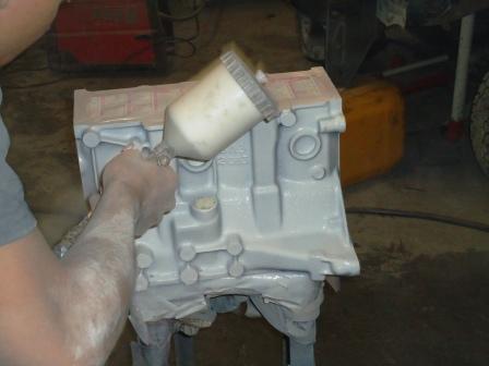

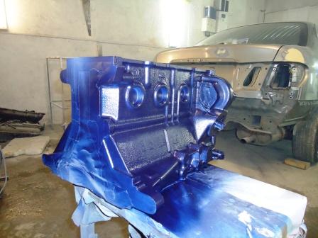

грунтуем

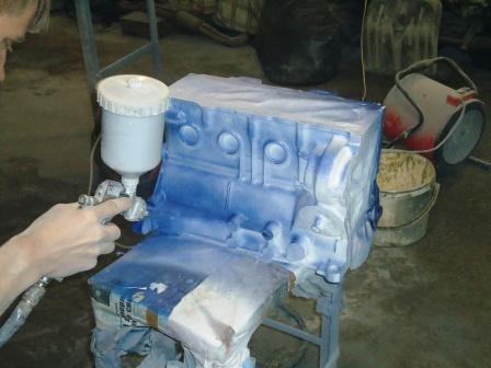

...и красим.
нитрокраска под лаком...

Сообщение 3AMEP3 » 17 окт 2011 13:14
Шо такое нитрокраска и где её взять? Я думаю, чем ресивер и впускной коллектор красить. Или мож, для меня чуток останется?)

50% pain

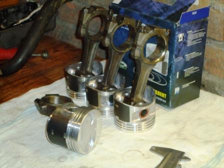

для установки в двигатель был приобретен такой вот комплект, родом из костромы:

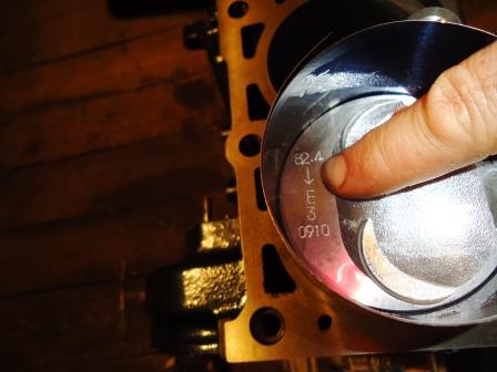

в комплекте поршни, пальцы и кольца, тщательно подобранные по группам.на юбках поршней нанесено тефлоновое покрытие

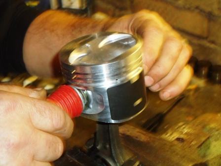

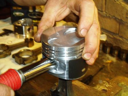

шатун имеет в нижней головке отверстие которое должно быть направлено в сторону привода ГРМ. на днище поршня выбита стрелка, которая помогает ориентировать поршень. она также должна быть направлена в сторону привода ГРМ. зажимаем шатун в тиски и греем вер
палец надеваем на приспособу и смазываем его моторным маслом
надеваем поршень на разогретый шатун, совмещаем отверстия и...
быстро проталкиваем палец(поршневой конечно же...ха-ха-ха...) до упора. поршень при этом прижимаем к головке шатуна в сторону запресовки пальца
всё готово...

нитрокраска продается в любом магазине автоэмали, можно даже на розлив, хоть тридцать грамм...в нашем случае краска не покупалась. по дружбе, в сервисе намешали из разных цветов, там же и покрасили... :)
Сообщение Александр57 » 17 окт 2011 13:38
очень ответственный момент посадки пальца в шатун.
местный разогрев не исключает появление "микротрещин" на границе разогретой части и части шатуна, зажатой в тиски.
В качестве последствий - крайне нежелательный "тещин кулак" ("привет") и.т.д., когда шатун обрывается и пробивает блок.
Разогрев всего шатуна в печи был бы более желательным, что делалось в советские времена в профессиональных мастерских.
Ударим автопробегом ...

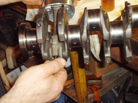

теперь К/В
продуваем все каналы сжатым воздухом и зажимаем в тиски за передний носок в горизонтальном положении

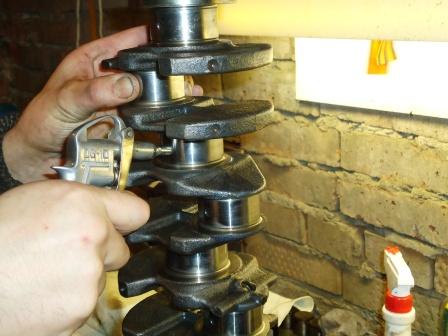

в нижнюю головку шатуна устанавливаем вкладыши, смазываем моторным маслом...
устанавливаем на шейку К/В. затягиваем гайки крепления крышки шатуна моментом 4,5-5 кг. проворачиваем шатун несколько раз "туда-сюда", заеданий и прикусываний нет, шатун имеет небольшое перемещение по оси вращения, значит все ГУТ!
снимаем. осматриваем вкладыши и убеждаемся, что задиров и рисок нет, значит все в порядке!
Сообщение Иким » 17 окт 2011 14:00
Александр57 писал(а):очень ответственный момент посадки пальца в шатун.
категорически с вами согласен по всем пунктам :) где то была фотка, наверное в телефоне. там запечетлены последствия такого "привета", только там нижнюю головку оборвало, которую никто не грел... так , что при современном качестве деталей такой способ запрессовки поршневых пальцев не единственный момент для разрушения двигателя...
да и где взять в гараже печь :)?
да... если найду фотку спрошу разрешение владельца и выложу на обозрение...оч поучительное зрелище!

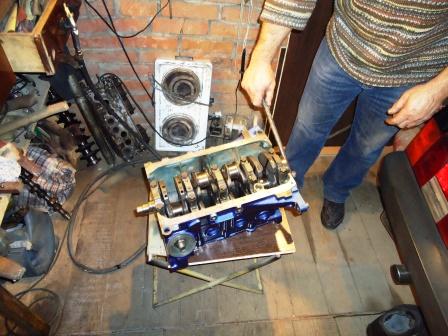

теперь блок цилиндров
продуваем маслянные каналы в блоке циллиндров

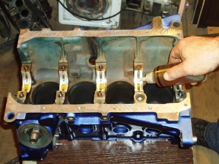

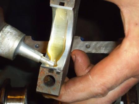

устанавливаем вкладыши и смазываем моторным маслом

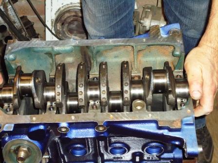

укладываем К/В
следующий шаг: установка упорных полуколец. устанавливаются канавками к трущейся поверхности К/В...
смазываем вкладыши в крышках коренных подшипников (бугелях) и устанавливаем согласно маркировке. метки должны находиться со стороны установки генератора.
болты крепления бугелей затягиваем моментом 8,5 кг

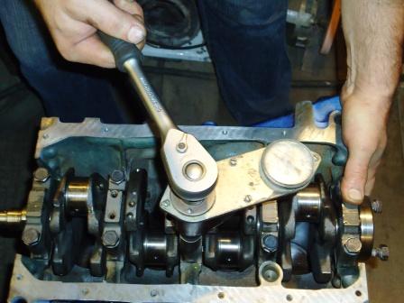

вкрутив два болта в коленвал, вставляем между ними монтажку и проворачиваем К/В проверяя легкость вращения, отсутствие заеданий

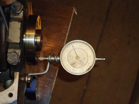

прикрепляем к задней части блока цилиндров индикатор и опираем его на К/В. после чего пытаемся при помощи двух отверток сместить К/В по оси вращения"вперед-назад". смотрим на индикатор допуск от 0,06до 0,26мм. в нашем случае получилось 0,08мм

3AMEP3 писал(а):Шо такое нитрокраска и где её взять? Я думаю, чем ресивер и впускной коллектор красить. Или мож, для меня чуток останется?)
Нитрокраска вещь весьма популярная, особенно в хоз.магах, но впускной коллектор я бы ей красить не стал - боюсь выгорит! (у тебя там же и выпускной рядом), это лучше термокраской, а еще лучше полимером покрыть (порошковой краской с запеканием).

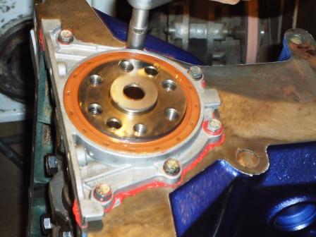

смазываем моторным маслом сальник и утанавливаем заднюю крышку . я использовал кроме штатной прокладки ещё и герметик. излишки потом удалил ветошью

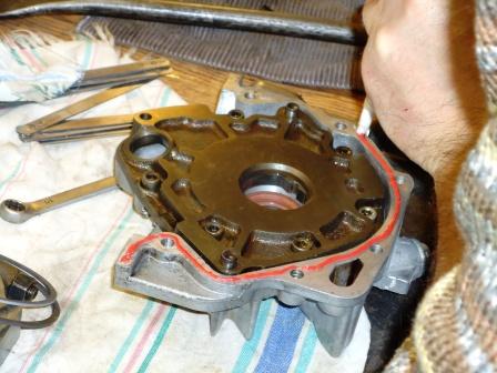

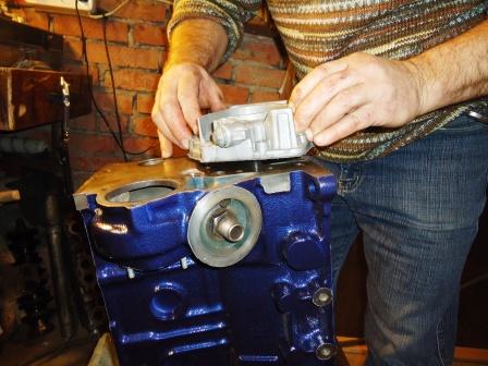

наносим тонкий слой герметика на привалочную плоскость маслонасоса...
и через прокладку устанавливаем насос на место.

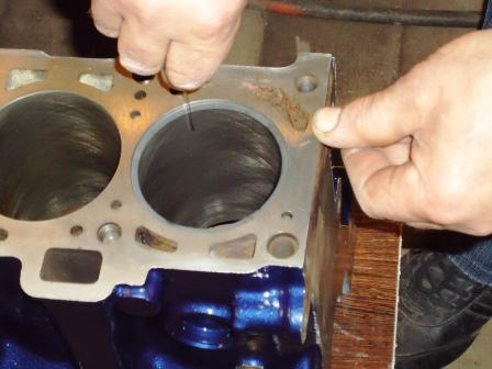

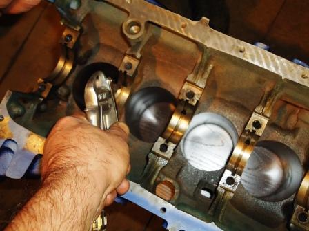

вставляем кольцо в циллиндр и проверяем зазор в замке кольца.в нашем случае зазор получился 0,3мм при допуске от 0,25 до 0,45мм

замечательный отчет, но я тоже испугался местного офигенно неравномерного нагрева газовой горелкой шатуна, зажатого в холодных тисах.. хотя и правда, изначальное каКчество многих запчастей само по себе уже позволяет не обращать внимания на такие "мелочи". А вот костромской комплект-это рекомендуете или просто что нашлось из "более-менее"?

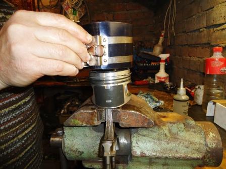

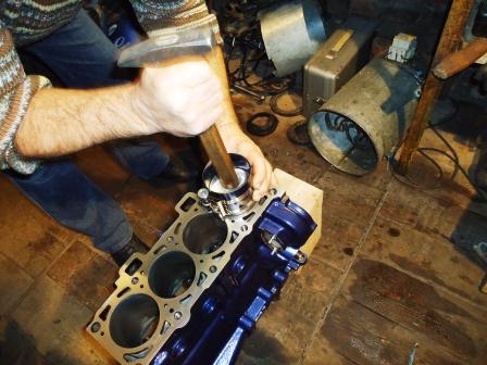

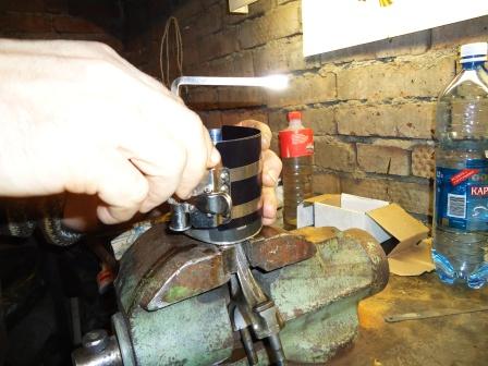

теперь кольца надеваем на поршни. для этой цели используют разные приспособления...я делаю это просто руками.канавки на поршне смазываем и надеваем кольца, ориентируем относительно друг друга и оси поршневого пальца, замок верхнего кольца примерно на 35-40 градусов к оси пальца, второе на 180 градусов к замку верхнего кольца, маслосьемное кольцо 35-40 градусов к оси пальца между стыками поршневых колец. стык пружинного расширителя М/С кольца должен быть напротив замка. на кольцах есть пометки "верх" или указан ремонтный размер...
выставив кольца смазываем обильно оправку, надеваем оправку-обжимку на поршень
затягиваем механизм, тем самым стягивая поршневые кольца.
смазываем вкладыш, гильзу блока и втавляем юбку поршня в циллиндр
ориентируем поршень согласно стрелке на днище на привод ГРМ
легонько постукивая рукояткой молотка загоняем поршень в блок.
вот, поршень на месте...

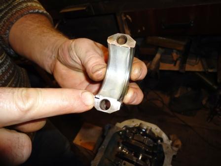

вкладышь смазываем маслом и закрываем шейку шатуна. обратите внимание на замки вкладышей...
замок крышки и замок шатуна находятся напротив друг друга.на крышке и шатуне набит номер деталей. цифры напротив друг друга
