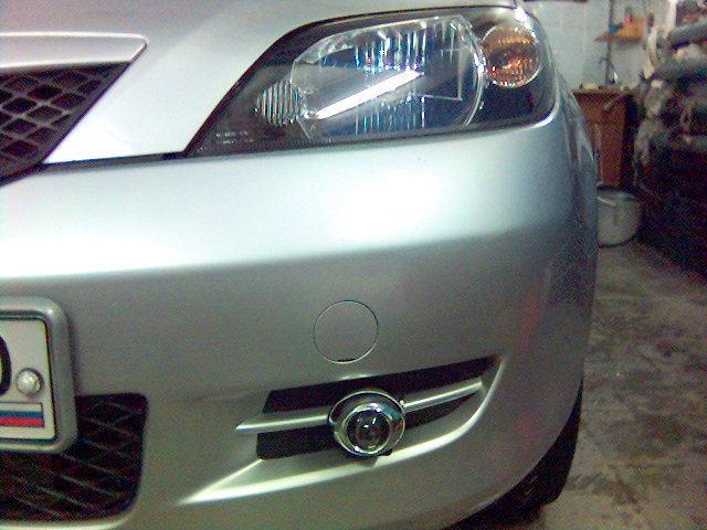

Вот так выглядит место куда нужно поставить туманки
Неторопясь аккуратненько выпилил отверстие под туманку и вмонтировал ее в бампер
Копия (1) Фото(12).jpg (71.24 КБ) 39809 просмотров

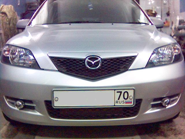

На мой взгляд получилось довольно таки неплохо главное что боковая часть фары а ее немного видно выкрашена в цвет кузова а передняя хромирована хорошо сочитается с эмблемой и основными фарами, линзовые туманки смотрятся довольно таки стильно

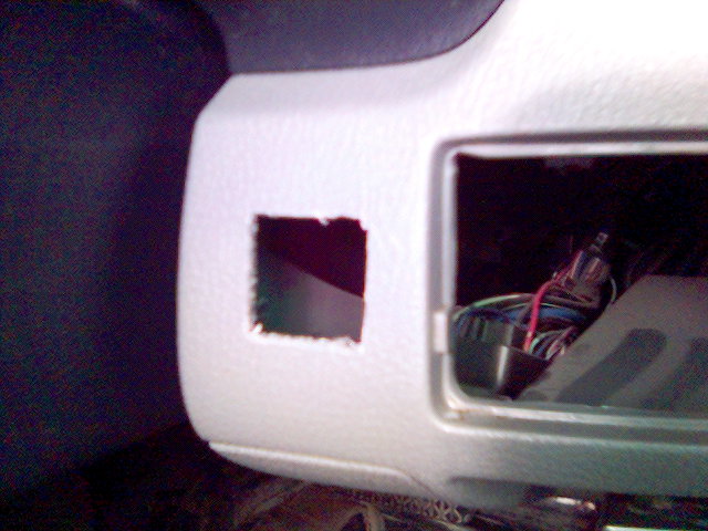

Теперь настал момент установки кнопки, сначала хотел поставить возле селектора акпп но так как кнопка со штекером места ей там не хватило бы повысоте то решил поставить возле замка зажигания что в последствии оказалось очень удобно по части включеня

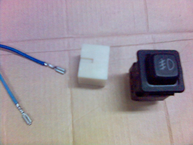

Кнопка выбрана от а/м ваз 2108 с подсветкой к кнопке подходят 4-е провода просто на фотке их два провода тшательно пропаиваются и устанавливаются в штекер тоже от восмерки
Вот так выглядит уже установленная кнопка

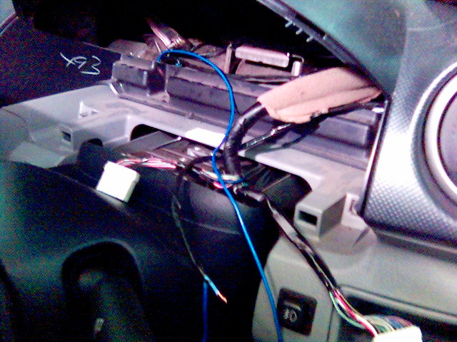

Подсветку кнопки пришлось запитать от приборной панели что очень удобно провода далеко не надо тянуть
Далее было установлено 4-х контактное реле так чтобы питающий провод был максимально короткий во избежании всевозможных перетиров.
Эту схему ранее на форуме выкладывал fast только я ее маленько модернизировал а отличие втом что туманки теперь можно включать без габаритов и что касается пдд то там четко написано что с габаритами должны включаться только задние противотуманные фонари
Схема собрана поставлен предохранитель все провода заизолированы можно включать да будет свет.
