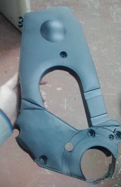

Пластиковый кожух было решено отремонтировать по принципу ремонта бамперов. Хороший паяльник и металлическая сетка. Хорошо армируя сеткой запаял трещины и даже восстановил отломанное ухо крепления. Так же возвращены на место отсутствующие закладные гайки для крепления передней крышки кожуха.

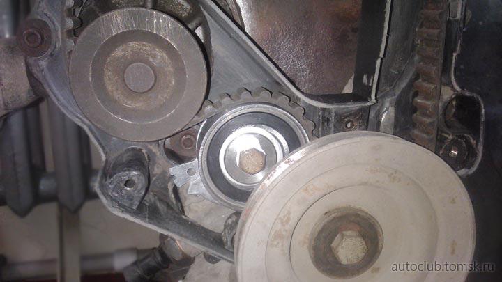

Приведя в порядок пластиковые детали, устанавливаем кожух ГРМ на место и закрепляем его четырьмя болтами...
Теперь можно установить на место шкив распределительного вала и притянуть его заданным моментом (45 Н/м.) удерживая при этом распредвал за специальным прилив под верхней клапанной крышкой. После этого крышку можно окончательно закрывать установив новую прокладку и равномерно затянув требуемым моментом.
Белыми стрелками, на фотографии, указаны метки для установки ВМТ 1-го цилиндра на шкиве распредвала и пластиковом кожухе ГРМ.
Далее устанавливаем обводной ролик с механизмом натяжения и переходим непосредственно к процедуре установки ремня и настройке газораспределительного механизма.

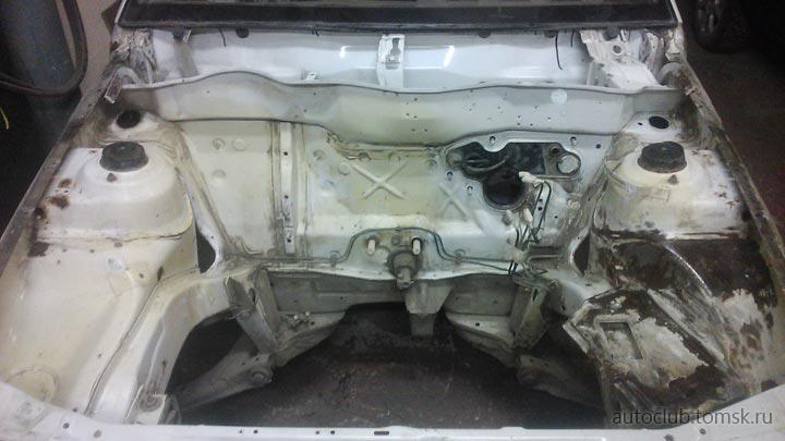

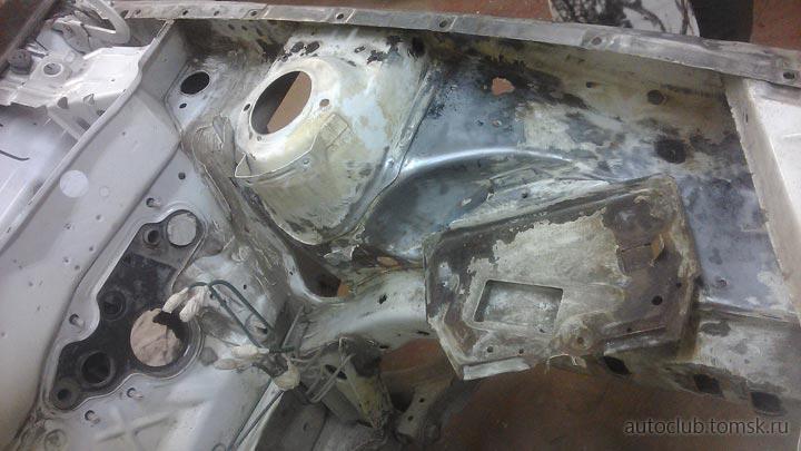

Сперва тщательно отмыли и очистили моторный отек...
Затем принялись зачищать металл. Сразу стало видно все "проблемные" места.

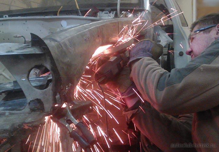

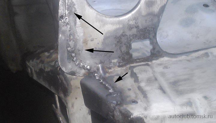

Кое где потребовалось вырезать гниль и варить по новой...
В некоторых местах даже пришлось восстанавливать геометрию деталей, т.к. ржавчина уничтожила края металла.
Нужно отметить, что несмотря на обилие ржавчины, сварных работ потребовалось совсем не много. Большая часть ржавчины оказалось поверхностной и не затронула сильно металл.

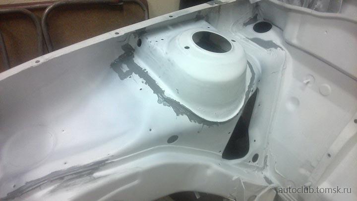

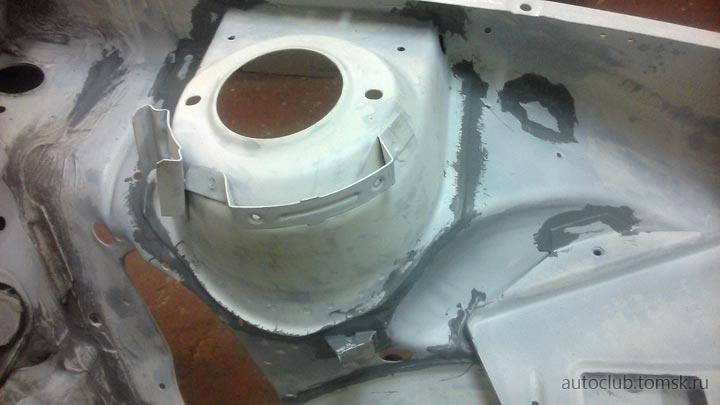

После зачистки металл сразу грунтовали, все стыки промазывали шовным герметиком...

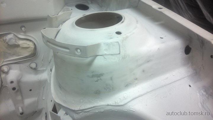

После завершения восстановительных работ и обработки всей поверхности. Началась подготовка к покраске...

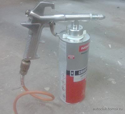

Места подверженные сильному износу покрыли антигравием (под покраску)...
Так же, в сочетании с шовным герметиком, это позволило полностью скрыть следы сварки, что бы избежать применения шпатлёвки в моторном отсеке.

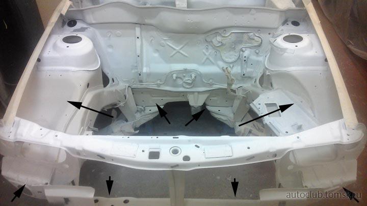

В завершении нанесли краску и лак...
Краска - Mobihel. Цвет - белый ("Ледниковый").
