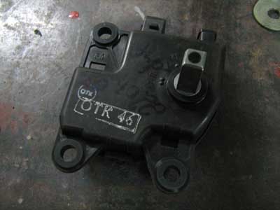

- Привод заслонки от ВАЗ-2110 (см.фото)

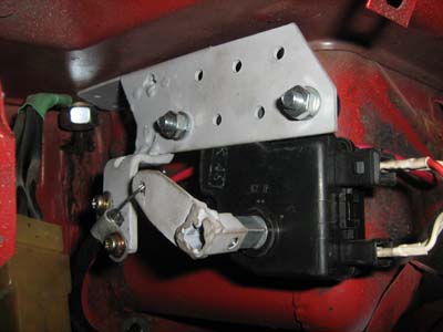

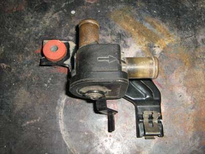

Привод заслонки отопителя ВАЗ-2110, он достаточно мощный, но не расчитан открывать закисший кран радиатора, т.к. в 2110 он просто двигает заслонку в самой печки - поэтому возникает необходимость в кране от Toyota - он не закисает и крутится легко!
Кран печки от какой-то Toyota!

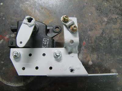

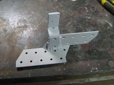

Для установки необходимо изготовить специальный кронштейн. Размеров к сожалению не помню, т.к. делал из подручных материалов. Короче по месту!

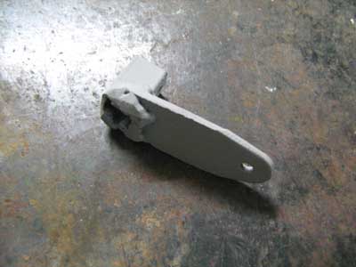

Еще нужно будет изготовить такой вот "липесток" для привода, длина подбирается опытным путем, что бы полностью открывать и закрывать кран печки.
В итоге нужно собрать вот такой прибор!

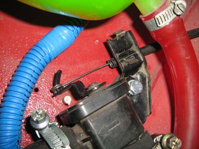

Кусочком троса (берем его от старой системы управления печкой) привод соединяется с краном который устанавливается в моторном отсеке! Разумеется штатный кран либо демонтируется либо просто оставляется навсегда в открытом положении!

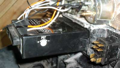

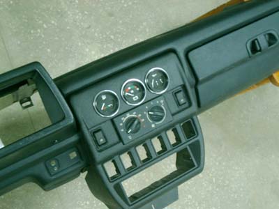

Сам блок управления отопителем размещаем на консоли, с учетом того, что он довольно сильно выпирает назад.
Я его установил на место старых рычагов управления заслонками, но у меня заглуше центральный воздуховод. В противном случае может не хватить места.

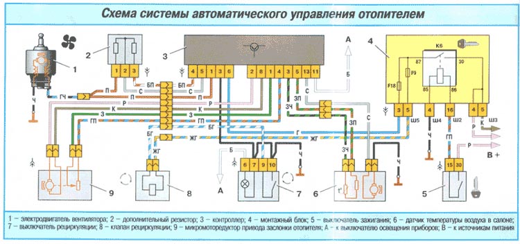

Эл.схему подключения модулей системы климат-контроля.
Мы используем не все ее модули...

Сообщение vovan88929 » 29 окт 2008 03:33
здорово!а чем закрыл вынутые воздуховоды? :clap:
Сообщение fast » 29 окт 2008 10:05
Если ты про центральные воздуховоды говоришь - то я наложил пластмасовую пластину и припаял ее. Можно было и приклеить, но я предпочел запаять... просто приплавил и прошелся герметиком.
