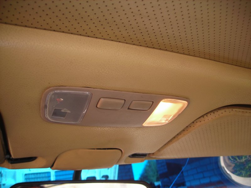

Со светом в «Жигулях» туго. Штатные «темнильники» на стойках дают ощутимый эффект лишь в безлунную ночь. Так что идея вмонтировать в травмобезопасную накладку нормальный светильник возникла сама собой. Выбор пал на фонарь от Toyota Vista/Chaser/Mark II (куплен на разборе за 150 р.). Для подключения ещё нужно купить 2 метра провода, 2 маленьких и одну большую «мамы». Под фонарь режем отверстие в накладке (предварительно сняв), подключаем питание на 1 предохранитель, массу берем под кронштейном зеркала. Собираем и радуемся.

Интересно,а ещё есть варианты?
Сообщение Sirius13 » 31 окт 2010 11:12
Вариантов масса. Но этот проверен годичной экслуатацией. Очень удобно!
Сообщение Canon » 31 окт 2010 11:23
Агафоныч писал(а):Интересно,а ещё есть варианты?
Я в это место ставил плафон салона от девятки(когда таксовал под него деньги удобно было складывать))волговский светильник тоже как вариант,но этот лучше всего смотрится да и надёжнее я думаю будет
я в своё время туда газелевский светильник ставил

Сообщение машинист » 05 янв 2011 02:02
когда штраф выписывали видел у ГАИцов на ВАЗ2114 на месте штатного плафона, такойже по размерам но с лампой дневного света, но в магазинах тагого не встречал. Светил офигенно.
Сообщение Sirius13 » 05 янв 2011 02:22
Это от волги наверняка.

Сообщение Денис » 27 сен 2011 12:31
Стоит как родной) но если ставить то явно другой надо) чтоб не похоже было и для сравнения)
