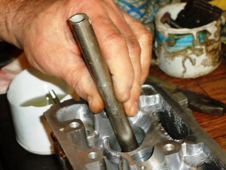

ну собственно добрались до головки блока циллиндров...в принципе все оказалось не так уж и плохо! хотя восьмой(выхлопной) клапан прогорел насквозь, седла оказались в более менее приличном состоянии, привалочные плоскости тоже, а вот направляющие втулки клапанов потребовали замены. клапаны неприлично болтались в них. для удобства работы были выкручены шпильки и при помощи ступенчатого пробойника удалены направляющие втулки...
вот такая "картина маслом" получилась
вот такой пробойник
вставляем в направляющую и молотком помогаем выскочить из тела ГБЦ
вот старые направляшки

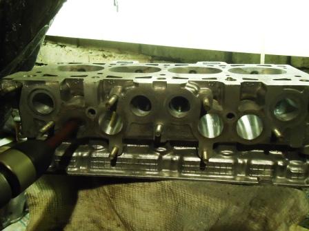

владелец пожелал совместить окна впускного коллектора и головки.для этого понадобится фреза "оливка", дрель и нехитрая приспособа... на коллектор приклеиваем прокладку и по ней как по шаблону фрезой выбираем излишки металла...
вот так.

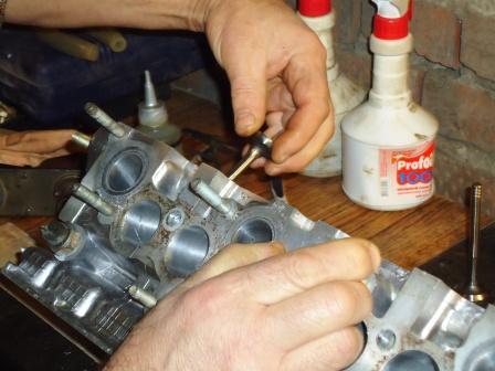

Сообщение Иким » 17 окт 2011 23:24
притираем клапаны. для установки приобретен комплект клапанов АМТ
на фото, не очень хорошо, но все же видно, матовый поясок на тарелках клапанов
неплохое качество
смазываем моторным маслом стержень клапана и ...
накидываем цанговый зажим на стержень клапана и затягиваем гайку
наносим на тарелку клапана небольшое кол-во абразивной пасты и притираем пару

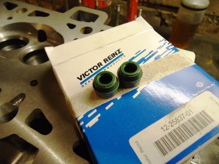

напрессовываем маслосьемные колпачки. мы приобрели колпачки VICTOR REINZ... для запрессовки я использую обрезок алюминиевой лыжной палочки, она легкая и хорошо передает звук удара, а значит и контроль за процессом. следует соблюдать осторожность при напрессовке колпачков, так как можно повредить колпачок и даже отломить посадочное место на направляющей.
колпачки
устанавливаем упорные шайбы под пружины
смазываем моторным маслом внутреннюю часть колпачка
устанавливаем на направляющую
легким молотком легонько постукиваем до изменеия звука
колпачки на месте...

А бывают такие вот насадки на дрель готовые? Сколько я не пробывал сконструировать нечто подобное, получается фуфел.
И фрезы эти сталь умеют точить?А то мои шарошки от стальной трубы ресивера сами "сшорошиваются".
Сообщение Sirius13 » 18 окт 2011 18:11
У меня есть такая бор-фреза. Сделана из твердосплава, брал в инструментах на вершинке, стоила как каменный мост - 500р. Берет все!
Сообщение Canon » 18 окт 2011 21:08
У нас на работе используют такие фрезы говорят за 600р последний раз покупали)
