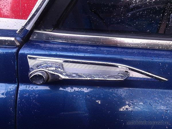

А вот ЭТА беда, - конструктивная беда поголовно всех Москвичей с такой ручкой двери.
Если даже дверь настроена так, что открывается-закрывается "от ветра", наверняка хоть раз в жизни она примёрзнет в проёме, и надо будет тянуть. Но если даже не тянуть, многотысячные туда - сюда приведут к этому...
Для наглядности разобрал "белого"
Блин, сегодня этого не понять, что во время свободного существования Москвичей на каждом шагу, не то что гайки, шайбочку было не найти. Бывало, что и монеты приходилось сверлить...
Схематично -самое верное верное решение увеличить площадь контакта . Пригодится для любого места, в котором надо тянуть-толкать.
А это фото прошлого (а может и позапрошлого, забыл :cry: ) года.
Моя "беда" усугублена наличием шпаклёвки и жигулёвскими уплотнителями дверей.
Вот такая "смерть" получилась.
Было принято решение обойтись накладкой поверх кузова.
Но какой формы делать то!!!???
Из имеющегося профиля (где-то на страницах его фото) начал выкобенивать форму.
Сделал одну, повторив очертания дверной ручки. - в топку.
Сделал спрямив углы -ещё хуже.
Сразу под ручку двери садил на двусторонний скотч.
В запале нет что бы аккуратно срезать ножом, пытался вырвать, отодрать.
Снял вместе со шпаклёвкой и краской.
Отступать было некуда, или шпаклевать- перекрашивать кузов (что категорически не в планах) или пытаться придумать другую "прокладку".
Потому что ЭТА как седло на корове
Сообщение MikIDEI » 29 сен 2019 11:54
Форму накладки подсказала полосочка по порогу...
На Москвич очень трудно что-то добавить, почти невозможно. Эту полосочку то и придумал когда выёживался с новой накладкой.
Кому как, но мне её форма загибов очень-очень-очень понравилась.
Во-всяком случае подобного не встречал.
Для меня, как говорится "мал золотник, да дОрог"
