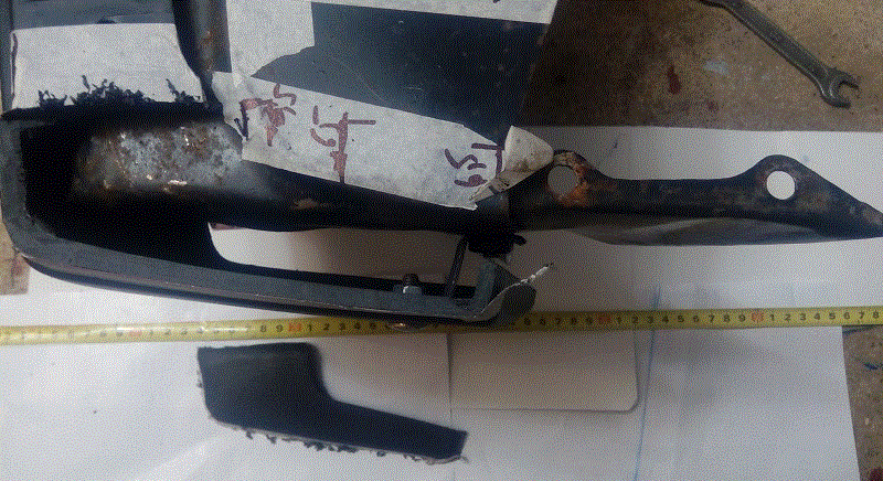

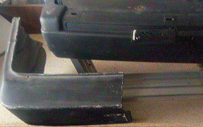

Аккуратно вырезаем кусок ласты с жигулёвского бампера.
Потому что во-первых это "горб", который мне не нужен.
А во-вторых, отсутствие этого силового куска допускает возможность небольшого сдвига окончания ласты к кузову
В проекции обножился весь предстоящий сыр-бор.
Глобальные переделки из-за недостающих по 2 или 2,5 см. с каждой стороны
с задачей выйти на параллельность боковины бампера к кузову.
Оказалось, что совсем нисколько не проще присоединения алюминивого профиля к фартуку, также соединение двух бамперов.
По чуть-чуть вырезать, по чуть-чуть отрезать, что бы так кривизну поймать, что бы получить и горизонтальную
параллельность к кузову, и вертикальную параллельность к колёсной арке, и закруглённость передней части бампера

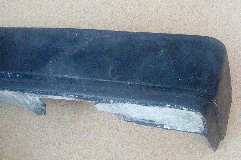

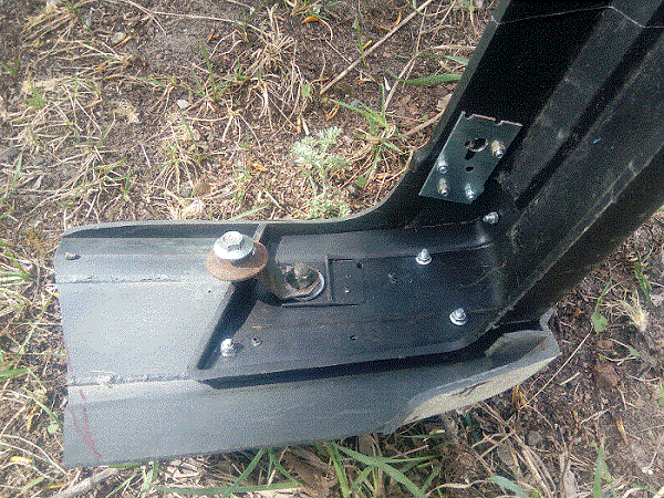

Бампер с разбора изготовлен из резины-пластика и совершенно не восприимчив к паяльнику.
Ну что ж, обошёлся болтовым соединением.
Как прятать крепёж и огрехи соединения оставил думать на потОм.
Принципиально, что зазоры встали, как нужно

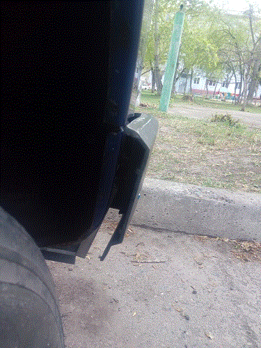

На фото, пожалуйста, ещё один косяк. Лишне отрезал верхнюю кромку ласты.
Поторопился
Дело в том, что кронштейн крепёжа ласты не совсем впритык к "фартуку", а с зазором. При прикручивании, выбирая этот по половине сантиметра зазор с каждой стороны, прикручивание за собой тянуло "ласту" искривляя её возле арки колеса .
Поэтому ласте или мешал кузов или она вставала криво.
Словом, поторопился. Надо бы по чуть-чуть выбирать зазоры

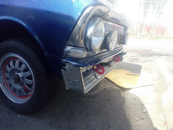

Заботу добавляет алюминиевый профиль. Слишком "жидкий" оказался в своей середине.
Требуется дополнительный крепёж.
Вопрос решился сам собой. Несколько лет у сына провалялся турник. Некому было прикрутить к стене
Решили от него избавиться.
Стойте, стойте, ну ка дайте его мне.
Да это же почти кенгурятник
Немного искривил трубу. Сверху бампера лёг нормально. Снизу тоже почти точно уходит под "алюминий и потребуется немного уточнений"
- IMG_20200308_174119.jpg (35.08 КБ) 5070 просмотров

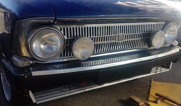

Но в итоге я пришёл в уныние от "колхоза".
Всё неправильно.
Должен остаться или бампер без профиля, который "спойлер", либо профиль без бампера.
ОнЕ НЕСОВМЕСТИМЫ!
Беда пришла с разночтением конфигурации этих предметов.
Профиль -прямой.
Бампер -кривой.
Так смотрелся бы с накладкой
Всё неправильно.
ОнЕ НЕСОВМЕСТИМЫ!
Профиль -прямой.
Бампер -кривой.

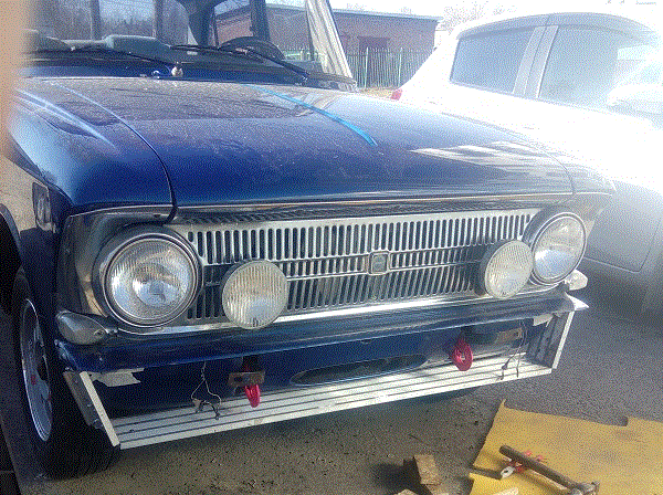

Поэкспериментировал с колхозом, примеряя на колхоз.
Труба сверху бампера не ложится.
Слишком много отдельных частей получается.
А крепёж бампера к кронштейну через "клык" утяжеляет вертикальные линии (подставка под номерной знак, сам "клык", ласта, изгиб алюминиевого профиля) -их избыточно много.
Беспорядочное броуновское движение из отдельных многочисленных частей.
Так и завис на рубеже макетирования.
Разочарование.
Не вижу продолжения.
Больше двух недель, как не приходит вдохновение и не посещают мысли.
Конечно, проще было бы вылепить с нуля из стеклоткани.
В общем, жду музу
Разочарование.
В общем, жду музу

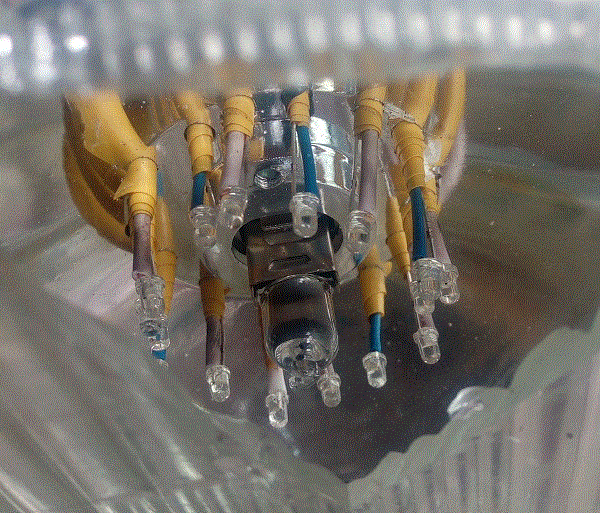

Ну, и малюсенький отчёт.
Наличие избытка времени -послужило излишним усердием макетирования, спровоцировав...
на 16 странице книжки делился превращением противотуманок в ходовые огни.
Пока туда-сюда примерял, одна из двух противотуманок упала на асфальт и разбилась.
Теперь видна вторая, внутренняя часть светодиодов. За прошедшие 6 лет так и торчат " оловянными солдатиками". Пытался пальцем изменить наклон что бы выровнять (когда вживлял эта сторона была невидима - ровнялись светодиоды через отверстие центральной лампы интуитивно и примерно), -сопротивляются, гнутся с ощутимым усилием, .
