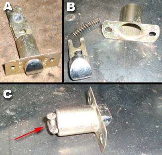

В качестве замка взял "собачку" от обычно дверного замка (см. фото). Далее модернизировал ее. Просверлил отверстие сверху, в полости люка заливной горловины, установил туда замок. На крышке люка установил ответную часть, сделанную по месту. Изнутри установил эл.привод, который подключил к соответсвующей кнопке.

На фото [A] - "Собачка" от обычного межкомнатного дверного замка.
Разбираем ее...
На фото [B] - показаны детали которые пригодятся при сборке.
На фото [C] - показан новый замочек в сборе, стрелкой показа вваренная гайка М4

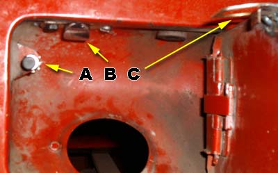

Расположение деталей.
A - Концевик (используется как пружина/толкатель и как датчик)
B - Замок
С - Ответная часть замка (приварена к крышке люка)

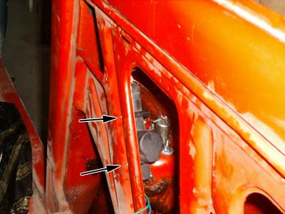

Установка эл.привода. Стрелками показаны точки крепления.
При нажатии на кнопку привод выдвигается вверх и тянет за собой "собачку" замка.
Соединение "собачки" и привода.
Лучше использовать не проволоку (как на фотографии), а тонки плетеный стальной тросик.

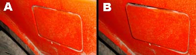

Итог работы:
A - крышка закрыта и открыть ее снаружи не возможно!
B - после нажатия на кнопку - крышка приоткрылась, можно открывать люк и заправляться!
