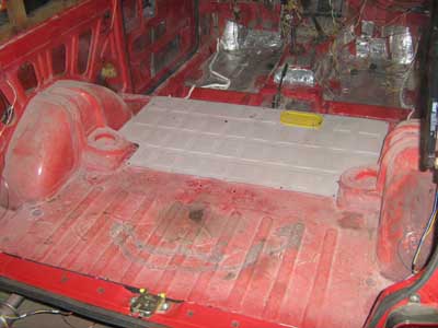

Решил позаботиться об антикоре и утеплении пола в салоне Нивы. Дело для меня не новое. Поэтому в качестве утеплителя и материала звукоизоляции я использовал ИЗОЛОН (серый, толщиной 8мм.). Для поглощения шума вибраций - использовал ВИБРОПАСТ. Для антикора - "Мовиль+Цинк".

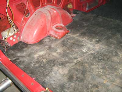

Сняв старое покрытие. Удалив всю ржавчину. Очистив поверхность. Нанес пару слоев краски, что бы восстановить покрытие.

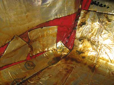

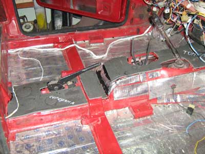

Затем на хорошо очищенную и просушенную поверхность при помощи термо пистолета наклеил ВИБРОПЛАСТ. При этом нужно стараться избегать пузырей...

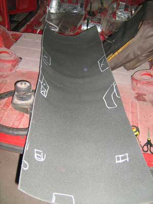

Из ИЗОЛОНа вырезал куски нужной мне формы, получилось что то вроде ковриков (см.фото).

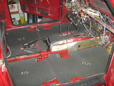

Далее в местах возвышенностей, там где вода не скапливается (это видно сразу после вскрытия) закрепил (приклеил) утеплитель при помощи отдельных пятен полимерно-битумной мастики типа "Кордон". Через сутки все приклеилось!

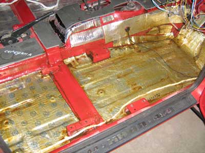

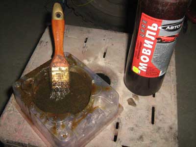

В местах скопления влаги, т.е. под ногами у пассажиров и водителя. Обильно промазал все антикором "Мовиль+Цинк". Особенно места кронштейнов сидений и все углы...

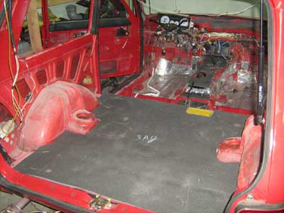

Поверх настелил "коврики" из утеплителя. (см фото).
Затем уложил купленный заранее ковролин. Сзади оставил резиновое покрытие.
Не смотря на то, что машина еще не до конца собрана. Уже чувствуется, что звук пола стал очень глухой. Ну и толщина теплоизоляции говорит сама за себя...
Ниже фотки процесса:
Разбираем салон. Снимаем старое половое покрытие...
Из ИЗОЛОНа размечаем и вырезаем нужные куски...
Делаем как-бы "коврики" из утеплителя.
В местах где нет влаги приклеиваем утеплитель на мастику...
Пол уже заклеен ВИБРОПАСТом и на верхнюю часть тонеля приклеен утеплитель на тонкий слой мастики...
Раскладываем утеплитель и фиксируем его.
Антикор...
Промазываем пол (под ногами)
Особенно тщательно углы...
Прямо на чуть-чуть подсохнувший мовиль кладем "коврики" из утеплителя...
Сверху укладываем ковролин... он так же дает небольшую шумоизоляцию!
В багажнике поверх утеплителя кладем штатную резиновую основу.
Сообщение Dark_Angel » 06 сен 2007 21:19
вибропласт на больших ровных площадях неэфективен - лучше визомат было использовать
Сообщение McLeon » 07 сен 2007 10:05
Визомат - это который подороже?
Сообщение Dark_Angel » 07 сен 2007 22:39
McLeon писал(а):Визомат - это который подороже?
он чуток дороже, но он толще и крепче
