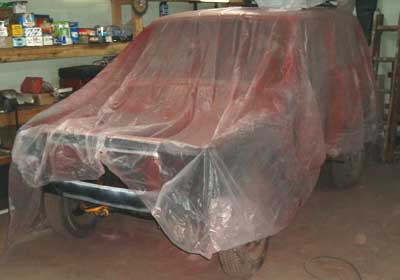

- Внешний вид...
- niva_fast_38.jpg (18.35 КБ) 42167 просмотров
