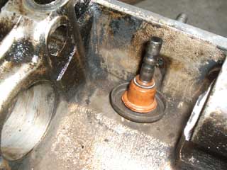

В головках двигателей УЗАМ ранее устанавливали маслосъемные колечки, которые будем прямо говорить, очень плохо справлялись со своей обязанностью.
Сейчас в продаже есть маслосъемные колпачки (так называемые - "нового образца"). Их качество несомненно лучше тех, что были раньше. Взять хотя бы их форму...
По какой-то причине, я уже с этим не раз сталкивался, некоторые луди считают что при установке могут возникнуть какие-то проблемы... Но на самом деле они прекрасно садятся на старое посадочное место, без каких-либо переделок или оправок.
См. ниже фотки...

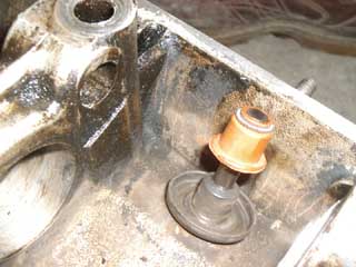

Берем колпачек
Аккуратно наживляем его на ножку рассухаренного клапана
Опускаем до самого конца. Колпачек садится плотно, но оправка не нужна, можно спокойно все сделать руками.

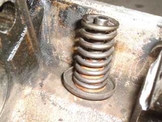

Устанавливаем сначала внутреннюю пружину (она садится на нижний поясок маслосъемного колпачка)
Затем внешнюю и можно собирать дальше...

А вот пружина потом размочалит резинку, или нет, и как это будет?
Сообщение fast » 04 мар 2007 23:51
Mehan писал(а):А вот пружина потом размочалит резинку, или нет, и как это будет?
Нет! Пружина ни как не влияет на резинку. По крайней мере, на головках собранных с этими резинками такой проблемы уж тоно не возникало.
Но хочу предупредить, в продаже имеются подобные маслосъемные колпачки двух производителей. Внешне, они отличаются так: одни - черного цвета (упакованы в картонную коробочку), а другие - красного цвета (упакованы в полиэтиленовою ленту)! Так вот брать надо те, которые КРАСНЫЕ (точнее коричнивые). У черных маслосъемных колпачков качество резины значительно хуже!
