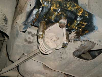

Вырвано крепление "краба", растяжка отошла вниз... Дальше так ехать нельзя!

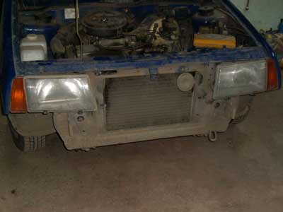

Снимаем бампер и защиту...

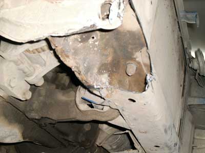

Срезали гнилой кусок балки...

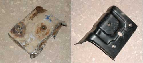

Слева - гнилой кусок балки срезанный с машины.
Справа - ремонтная заплатка.

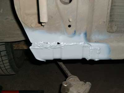

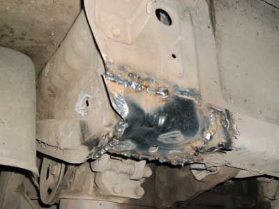

Вваринная "заплатка"!
После покрытия грунтом...
В завершении покрыли антигравием и обильно залили мовилем (самой главное изнутри!!!).
