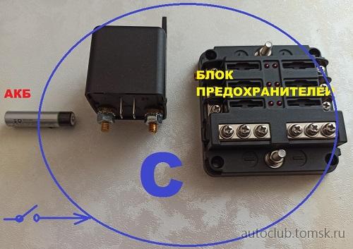

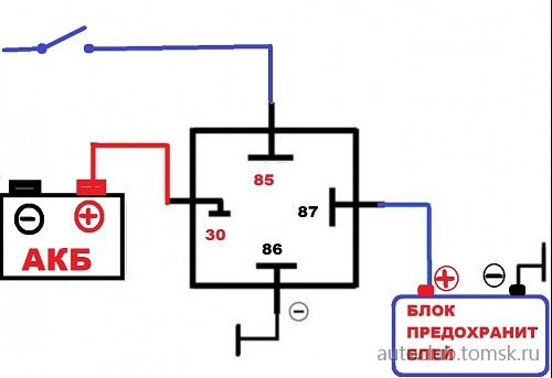

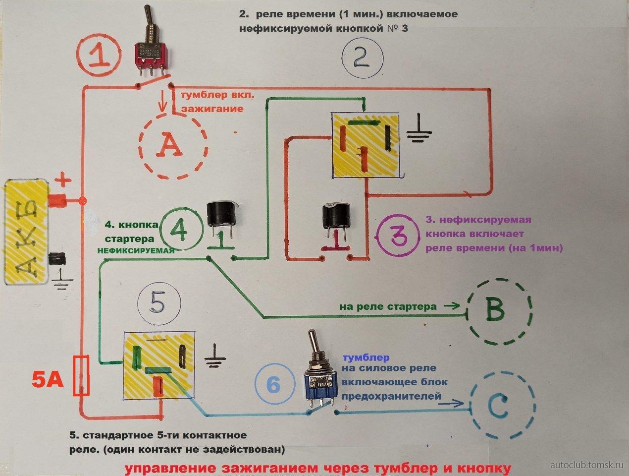

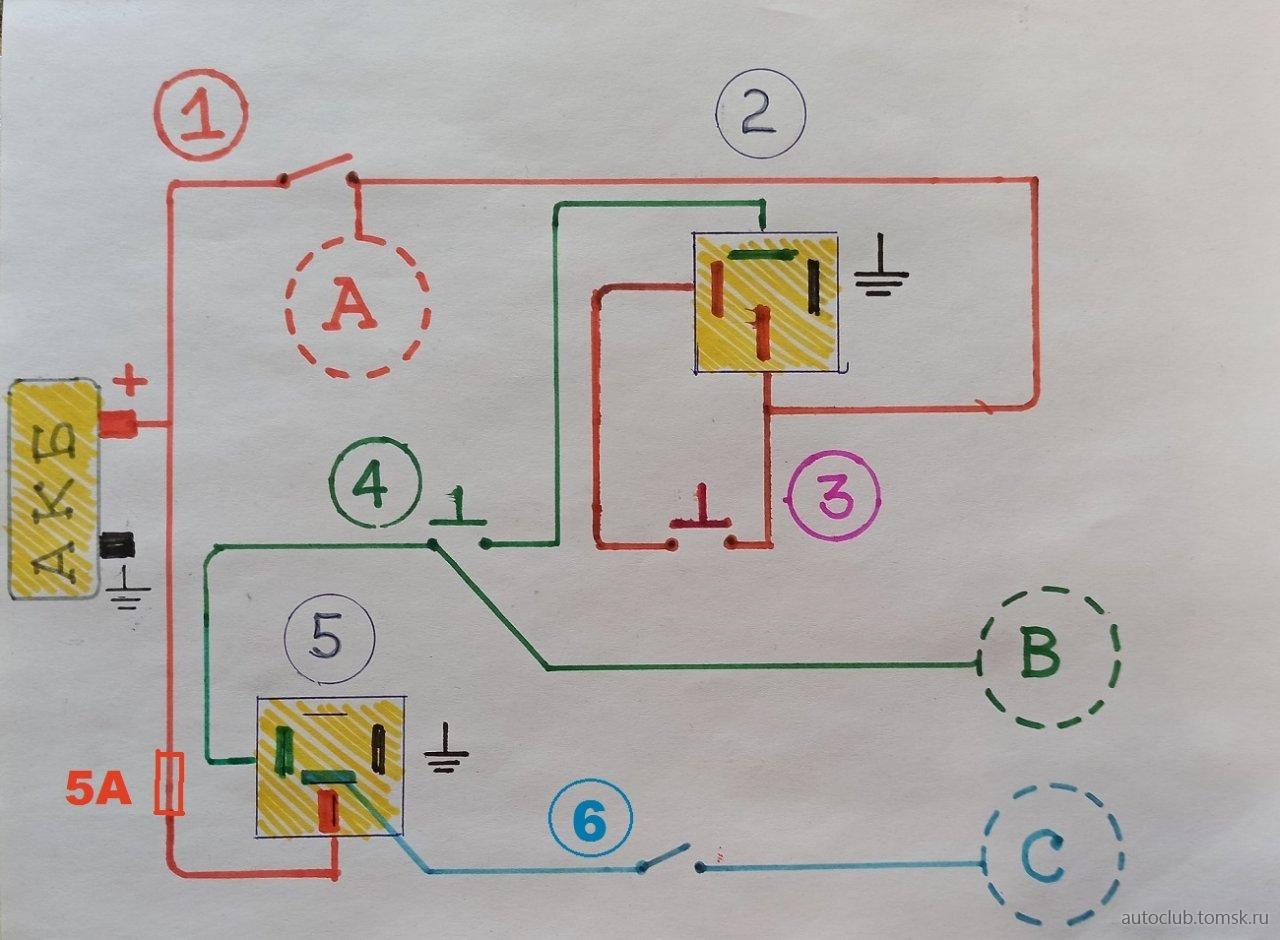

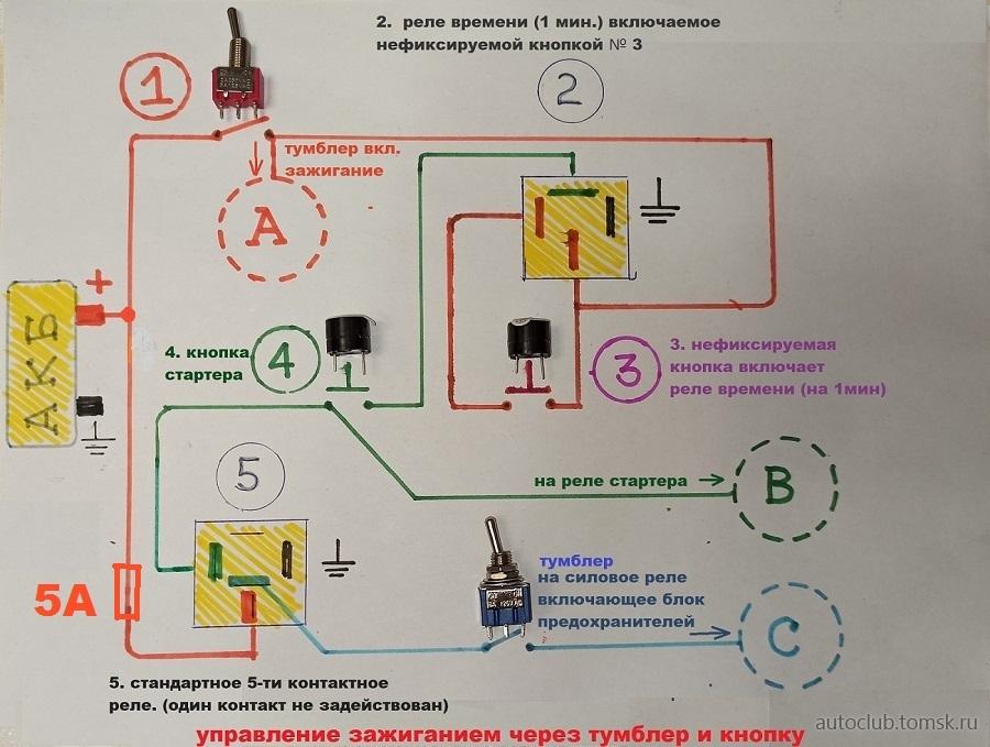

Схема использования кнопки и тумблера в зажигании автомобиля
(148.83 КБ) 0 скачиваний
(130.1 КБ) 0 скачиваний
отдельно про тумблер, запитывающий потребители
Примечание
Считать ли это недостатком, но в данной схеме всегда под напряжением один контакт 5ти контактного реле и 1 контакт "зелёного тумблера", включающего потребители. Замерил мультиметром эти точки. При положении "всё выключено" ток потребления нулевой. Всё же, на всякий случай в схему воткнул предохранитель на 5А. :)

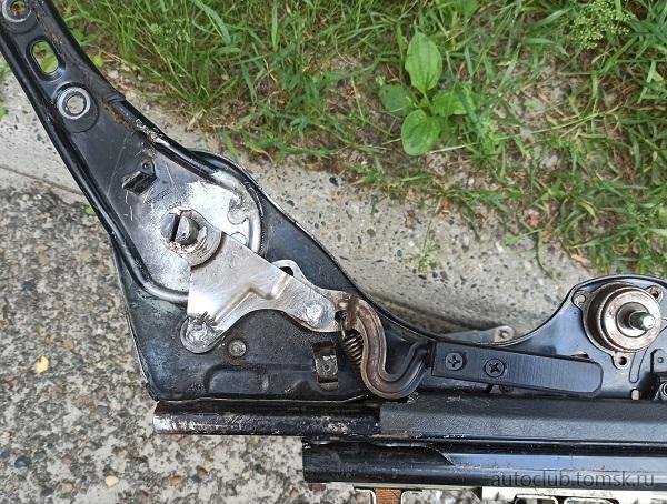

В интернете описания не увидел, поэтому поделюсь приобретённым опытом.

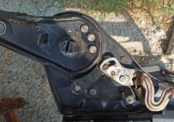

В наличии "пожилое" автомобильное сиденье. И чем длительнее эксплуатация этого сиденья, тем больше "паразитные" зазоры. Происходит выработка сочленений, что ли...
Принципиальная конструкция всех сидений схожа, поэтому...
Устранение люфта наклона спинки на примере тоётовского сидения, с механическими регулировками

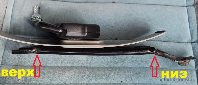

Схематично проблема выглядит так
Своей спиной опираемся на сиденье, и спинка этого сидения самопроизвольно наклоняется, "люфтит" ...
Сообщение MikIDEI » 13 июл 2024 09:12

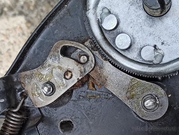

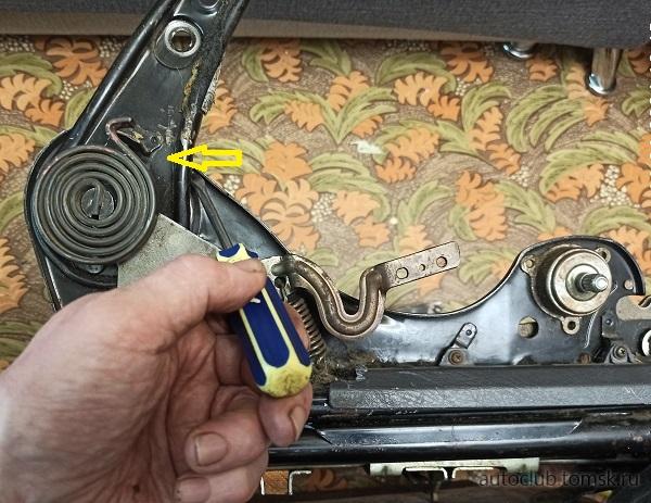

Развинчиваем, отделяем спинку от сиденья, снимаем "подушку" сиденья, добираемся до "железа"
Движениями вправо-влево (подобным образом определяется люфт во всех других автомобильных сочленениях) , через прикладываемое усилие, примерно понимаем в каком месте образовался зазор
Толстенная пружина, конечно, выглядит устрашающе. Заранее пробуем её "шевелить". На будущее пробуем, дабы убедиться в возможности вернуть пружину на своё место после демонтажа.

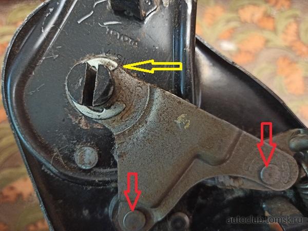

Пружина снята, открылся доступ к
- жёлтая стрелка, это стопорное полукольцо, удаляется отвёрткой.
-красные стрелки... Стальные клёпки. Без "болгарки" не обойтись. "Болгаркой" срезать "шапки" у клёпок.

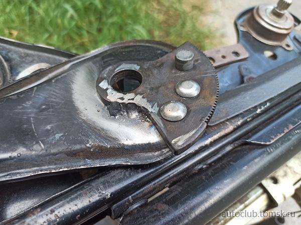

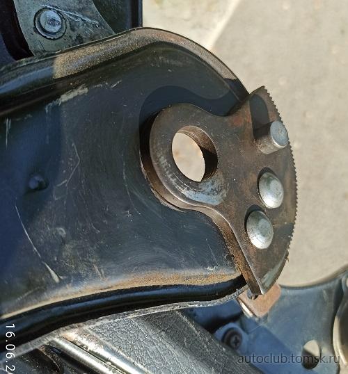

Сообщение MikIDEI » 13 июл 2024 09:35
"Шапки" клёпок срезаны. Опять же используем отвёртку при снятии "крышки". Крышка всё равно очень-очень плотно сидит на этих клёпках без"шапочек". Пользуемся отвёрткой, как распоркой, как клином, освобождая "крышку" от заклёпок.
Внимание!
Заклёпки очень качественные, и очень плотно сидят в сочленении. Обе заклёпки являются осью рычагов управления наклоном спинки. Верхняя же, снятая "закрывашка", находится в статике относительно заклёпок, поэтому при обратном монтаже (значит) её можно посадить и на сварку к этим заклёпкам (ну, как мог, так и объяснил :cry: )
Теперь видим три клёпки. Клёпки являются не только клёпками, но и направляющими в пазу механизма

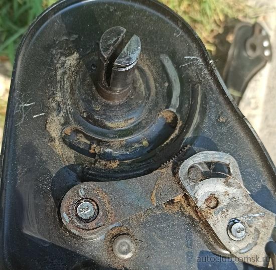

Сообщение MikIDEI » 13 июл 2024 09:44

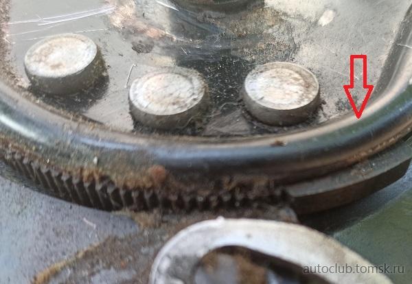

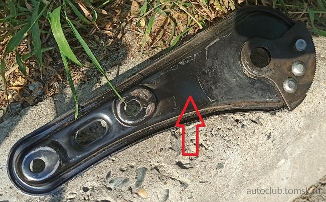

Проблема оказалась в этой части конструкции
Точнее, не во всей конструкции, а обозначенной красной стрелкой
Для простоты восприятия обозначу эту часть "консервной крышкой". Потому что настолько тонкий металл у этой "консервной крышки" относительно остального железа, который : три клёпки, зубчатое полуколесо и сама ось , - это как станина станка, в которых выработки ноль.

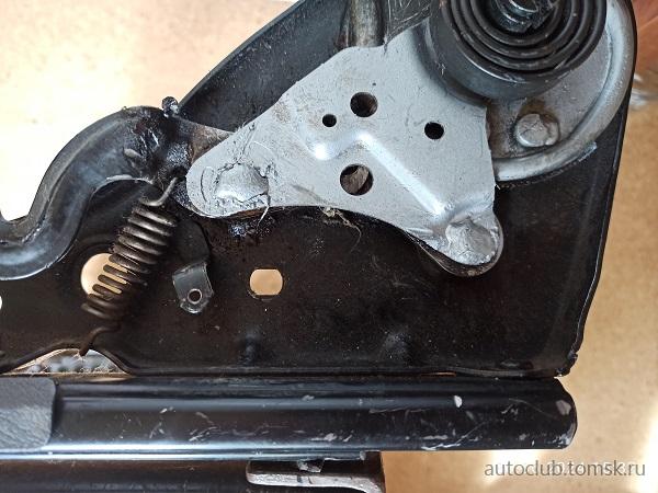

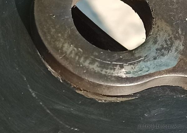

Сообщение MikIDEI » 13 июл 2024 10:02
Шевелим "консервную крышку" относительно "станины" и находим паразитную выработку в "консервной крышке" (красные полукружкИ. На фото не обозначена, но и третьей крайней клёпке тоже выработка).
Сдвигаем конструкцию на прежнее место (блестит = настолько сместилась крышка после выработки)
... и привариваем станину к крышке (из трёх, две крайние клёпки так же привариваем к крышке)
В заключении возвращаем на место "закрывашку" приваривая и её к клёпкам

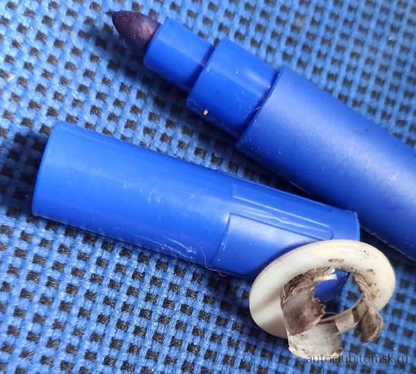

Перебрал домашние тюбики, флакончики...
И нашёл замену в колпачке маркера
Идеально встало. Лишнее обрезал.

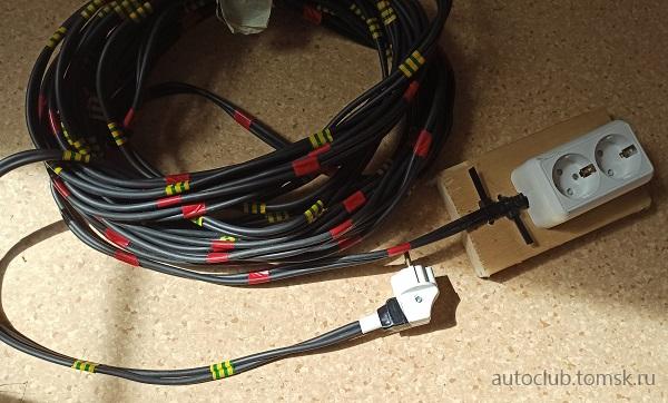

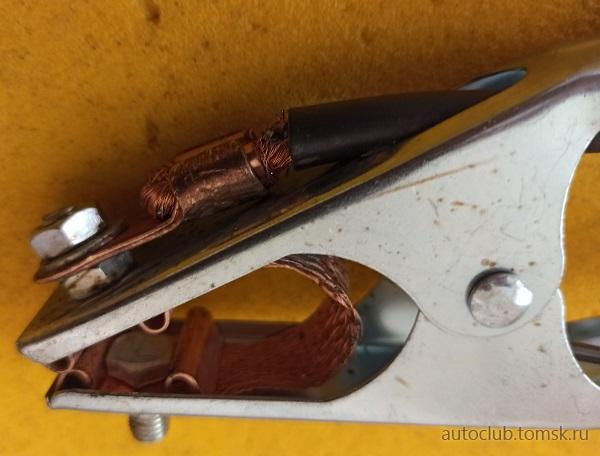

Перед употреблением сварочника подстраховался двумя небольшими доработками, которые для всех.
Новый удлинитель из сетафора привлёк толщиной изоляции, но не толщиной жилы. Из двух переносок соорудил одну. Теперь сечение медной (надеюсь) жилы 2х1,5 мм2.
Под рукой оказалась "лишняя" клемма. Добавил к основной, на массовый провод

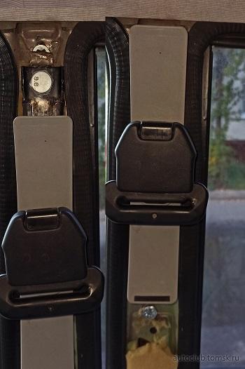

Вот, на ваш Суд, вместо "конвейера", т.е. на 40 лет позже завода, но попытался внедрить инерционные ремни безопасности.
Чисто придерживаясь мнения о нерасторопности советской школы автомобилестроения (англинчанам не скажите только), которые сами ничего не умели, а покупали "иномарку", загоняли её на подъёмник, и ... как давай мерки снимать... чиста китайцы.

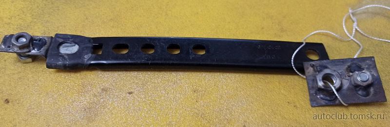

Итак, придерживаясь технологичности (взаимозаменяемости) промпроизводства, имеем ужЕ изобретённый жигулёвский инерционный ремень безопасности.
Чиста оказией, достался японский механизм регулировки ремня по высоте от какой-то любой Toyota-ли таких же 80х древних годов.
Задача:Две задачи
- не прибегать к сварочным работам внутри "Москвича"
- никаких неудобств от ремня безопасности в ногах у пассажиров на заднем сидении.
В итоге должно получиться
МАКСИМАЛЬНО ВОЗМОЖНЫЙ ЭФФЕКТ ОТ ПРИМЕНЕНИЯ ЖИГУЛЁВСКИХ ИНЕРЦИОННЫХ РЕМНЕЙ БЕЗОПАСНОСТИ В МОСКВИЧЕ -412.
или просто:
Жигулёвские ремни безопасности в Москвич-412.
Вот что ни на есть сам виновник, запустивший процесс.
Сразу с ним приключилась незадача. Практически все "япошки" 80х имели гнутые боковый стёкла. Значит и гнутые стойки. А следовательно и гнутый механизм регулировки.
Попытался его "выпрямить молотком". Не поддаётся. Зажимал в тиски, пытаясь выпрямить через "обратные" упоры в виде гаек . Не, не распрямляется. Технология металлов по-японски, ихней ГОСТ.
Вынуждено надрезал "концы" стойки ("концы" - место крепления) , распрямил, и заново приварил.
Верхняя часть "японца" осталась точно такой же (но только выпрямленной), а на нижнюю пришлось приварить свою конструкцию буквой "Г", которая будет нижней точкой крепления. Для верхнего крепления в строймагазине приобретена планка. К ней приварены две гайки . Через верхнюю гайку конструкция цепляется к кузову,
а к нижней прикручивается "японец".

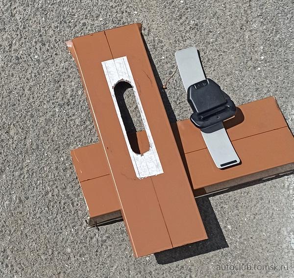

Планка из строймаркета "бочком" вставляется внутрь стойки Москвича, разворачивается там на всю ширину, привинчивается верхним винтом и фиксируется имеющимся отливом.

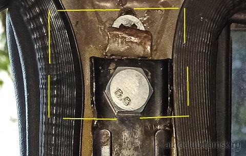

Для нижнего "конца" японца (т.е. регулятора ремня по высоте) в стойке кузова делается это
Сообщение MikIDEI » 06 сен 2024 00:14
Для крепления нового элемента пытался обойтись минимальными изменениями в стойке кузова. В общем-то, верхняя "дыра" осталась от бокового плафона освещения, а нижняя почти тоже технологические отверстия.
Первая примерка регулятора по высоте. По картинке понятно, что из за смещения вверх-вниз "язычка" , планка регулятора имеет свои ограничения в расположении на стойке кузова. Т.е. если бы планку прикрутить на стойку ещё вверх, то "язычок" вылез бы выше стойки - на крышу
Подобрал железо для корпуса регулятора
Примерил
