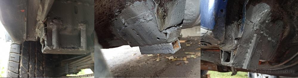

Так-то удивляюсь своему 44-летнему. Вижу, что "железо" до меня обрабатывали покрытиями. Я ж за 20 лет ни-ни.
Автомобиль лишился -таки упоров под домкрат.
ПАонятно, что новые упоры купить нереально.
Пришлось выдумывать.
Три новых упора. Три эксклюзивных, разных новых упора. Из того, что есть. А есчо и приварить туда, к чему ещё есть. Особенно если это "есть" обработано мастикой или ещё чем другим. Каждую сварную точку приходится охлаждать...
Но моему "Москвичу" процесс возрождения к жизни нравится. Ни тебе гаража, ни тебе Автосервиса....
Заехал на бордюру.
Переждал дождь
А вот и упоры
