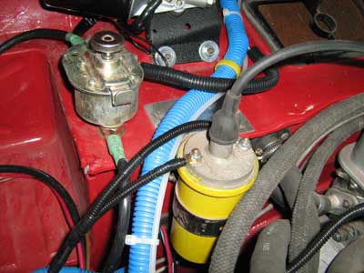

Провода в гофре...
Провода в гофре...
Провода в гофре... так цивильней смотрится!

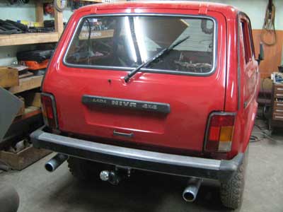

Вчера вставили заднее стекло (тонированное!). За помощь отдельное спасибо McLeon'у!
Сегодня установил дворник от 2124/2104 и щетку Champion 350мм.

На выходных отреставрировал и поставил задний бампер. С товарищами McLeon'ом и Серегой поставили новый фаркоп.
Наконец подогнали мой ГИПЕР-МЕГА-ГЛУШИТЕЛЬ к месту, что-бы ни чего не задевало... За помощь отдельное спасибо Сереге!
Ниже фото...
Внизу все меньше свободного места :)
Фаркоп!
Ну вот уже и выглядит как должно быть...
