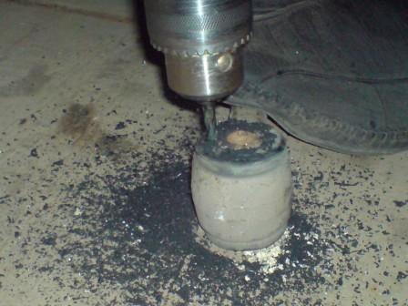

Tomsk_customs спасибо за помощь. буду пробовать. может и получится.на фото: высверливаем старый сайлентблок сверлом подходящего диаметра.

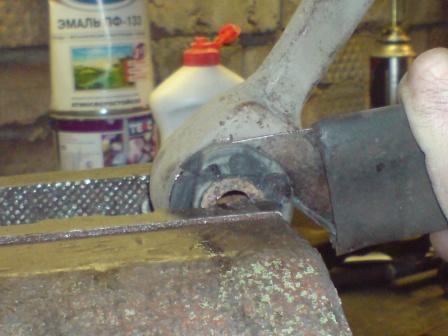

срезаем ножом выступающую часть резины...

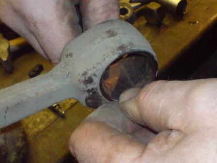

удалив сайлентблок очищаем посадочную поверхность от остатков резины, грязи и ржавчины
