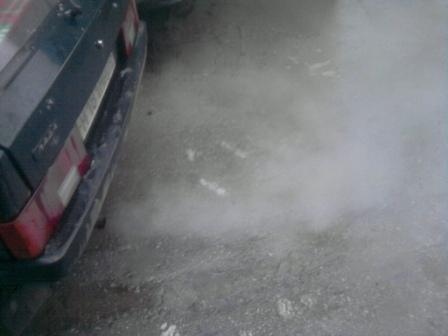

вот обещанное фото, сделал его утром на телефон поэтому качество плачевное, так она себя ведет на 1500 оборотах.
Сообщение fast » 24 окт 2012 00:57
учитывая температуру на улице - не так уж и много дыма...

Сообщение Быр » 24 окт 2012 17:59
просто сфотал поближе к трубе....
