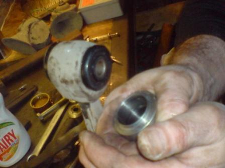

Сообщение Иким » 24 май 2010 00:33
вот как выглядит оправка и корончатая шайба. прошу прощения за качество фотграфий.
замена сайлетблоков 032.jpg (13.54 КБ) 12092 просмотра

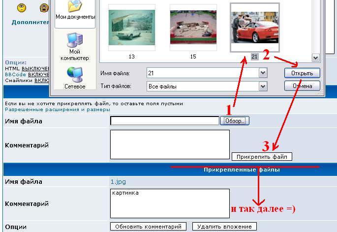

Чтобы несколько картинок получилось в одном сообщении, после того как прикрепил первую картинку, следом можешь и другие прикреплять.
Комментарий
Точечный рисунок.jpg (58.42 КБ) 12082 просмотра
