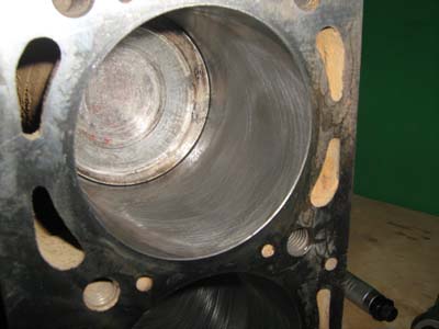

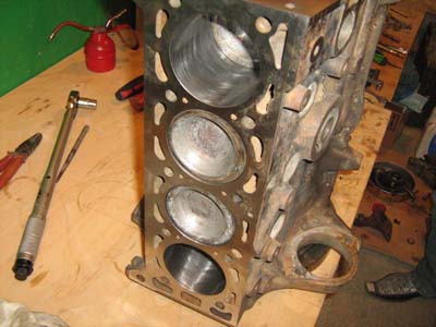

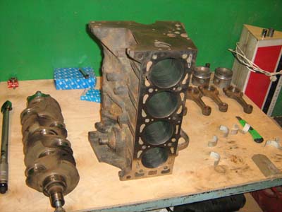

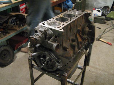

С блоком пришлось изрядно поработать. Потребовалась гильзовка и хонингование.
engine_porsche_6_261
engine_porsche_7_198

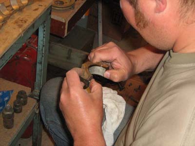

Установив шатунные вкладыши…
engine_porsche_8_570
engine_porsche_9_619

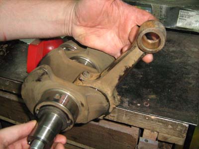

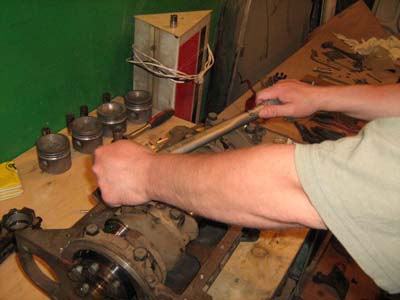

Прикручиваем шатуны к коленвалу и прокручиваем от руки, притирая вкладыши…
engine_porsche_10_189
Движение легкое, без заеданий. После чего все снова разбираем и убеждаемся в отсутствии задиров…
Вставляем коренные вкладыши и укладываем коленвал в «постель». Притягиваем с требуемым моментом, прокручиваем, а затем снова разбираем!

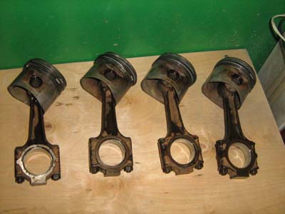

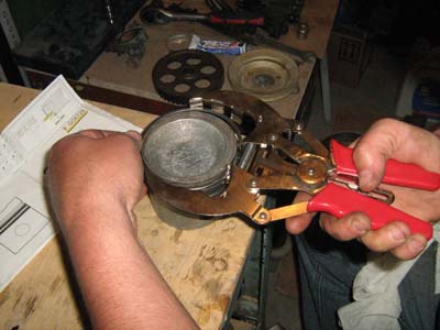

Устанавливаем кольца на поршни. Кольца, разумеется, заранее подогнаны по зазору…
engine_porsche_14_139
engine_porsche_15_135
engine_porsche_16_168
Устанавливаем поршни в цилиндры…
engine_porsche_17_185
Ставим крышку шатуна и вновь притягиваем (6кгс/м!)
engine_porsche_18_374
Поршневая группа собрана!

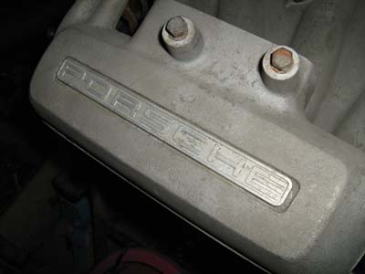

Перед установкой ГБЦ, ее «грамотно» подготовили: отшлифовали плоскость, заново притерли и настроили клапана, заменили несколько шпилек выпускного коллектора, т.к. некоторые были сильно съедены коррозией, ну и разумеется все промыли, продули каналы…
porsche_enigne_gbc_1_887
porsche_enigne_gbc_2_178
porsche_enigne_gbc_4_468
porsche_eninge_21_206
porsche_eninge_22_133
porsche_eninge_23_210

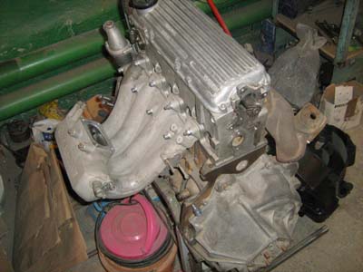

Двигатель готов для установки…
porsche_eninge_24_821

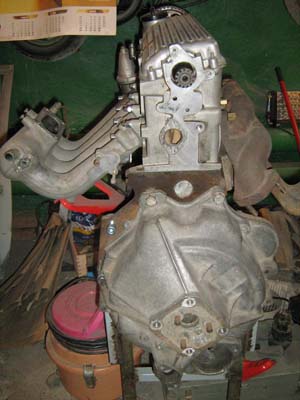

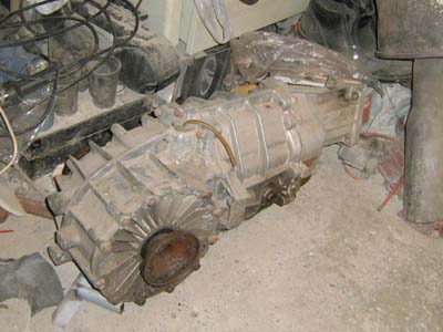

Подготавливается трансмиссия…
porsche_eninge_25_485

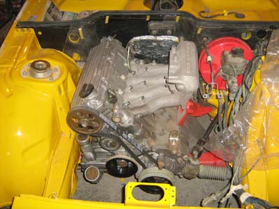

При установке двигателя необходимо сразу же установить и трансмиссию. Для тех кто не в курсе, у этого автомобиля КПП совмещена с мостом и устанавливается соответственно сзади. А двигатель, в свою очередь, соединяется с КПП через жесткий трансмиссионный вал, проходящий в трубе под днищем автомобиля.
porsche_installengine1_119
porsche_installengine2_211

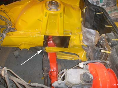

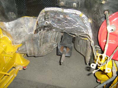

На лонжероне было установлено специальное «зеркало» в качестве теплозащиты от выпускных узлов и турбины:
porsche_installengine3_154
porsche_turbo_204

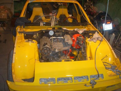

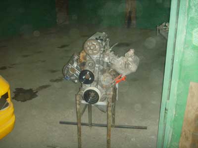

Установка двигателя… всегда очень волнующий момент…
porsche_installengine4_340
porsche_installengine5_248
porsche_installengine6_203
