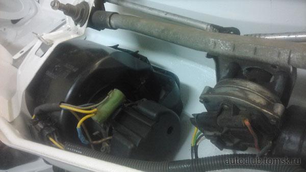

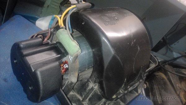

Встал вопрос о замене моторчика печки. Смазывать втулки был уже не вариант. Слишком сильный износ.
Можно заказать оригинал, что выходит не очень бюджетно, да и ждать в некоторых случаях придется долго. Или взять на разборе, как делают многие, но это тоже не лучший вариант, т.к. просят за него, по крайней мере у нас, в районе 1,5 тыс.руб., а его состояние Вам по сути неизвестно и сколько он проходит тоже…
Сняв моторчик, заметил общее сходство по габаритным размерам с моторчиком от ВАЗ-2108. Поиски в интернете показали, что действительно некоторые люди ставят именно его. И найти проще, и стоит он в тех же пределах, что и б.у.-шный — от 800 до 1500 руб. Но при этом он будет новый!

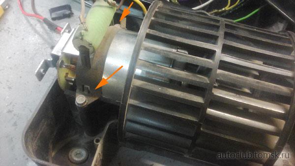

Главное отличие — крыльчатка. Хотя читал, что некоторые ставили и с «восмерочной», но всё же это колхоз. Нужно переставить крыльчатку! Опелевскую — на новый моторчик 2108. Дело в том, что ее размер немного отличается, да и направление вращение разное!
Что бы ее снять — лучше опустить в горячую воду. Можно в ведре нагреть воды и просто опустить туда на пару-тройку минут крыльчатку (разумеется сам моторчик в воду засовывать не надо!). Процесс может показаться не таким сложным, но иногда приходится повозиться. Тут главное не торопиться и не колотить по ней со всей дури. На горячую она сходит легко! Однако греть феном или чем то еще не рекомендую — поведет, и будет потом бить! Горячая вода, в данном случае, оказалась лучшим решением!

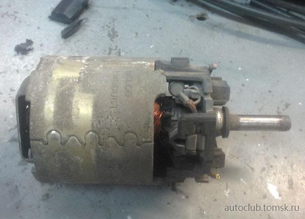

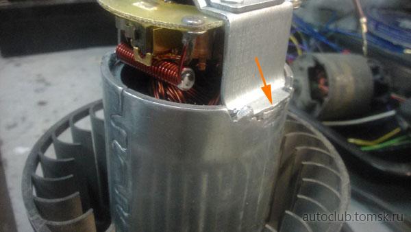

Первым делом нужно немного сточить выступы развальцовки на моторчике. Там поймете по месту, что и зачем. Иначе родная скоба не встанет.
Это в принципе от производителя моторчика зависит. Если брать другой моторчик от 2108 может там и не придется этого делать.

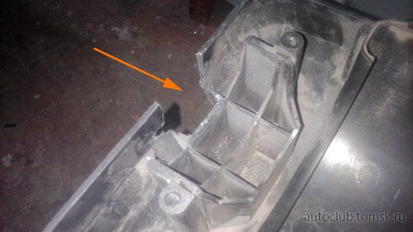

Дальше, немного подрезаем родной Опелевский корпус моторчика. На фото ниже показано, что и где нужно срезать.
Две минуты работы ножом и напильником!

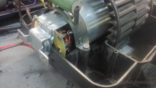

После этого моторчик встает как родной. На родные крепления. Резистор так же используется от родного моторчика.
