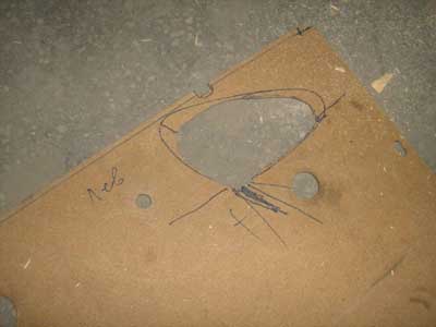

Необходимо изготовить шаблон по которому будем вырезать все необходимые отверстия. Я использовал основу от старой обшивки (она сделана из ДВП), но можно использовать просто кусок картона.
obivka_dveri_4

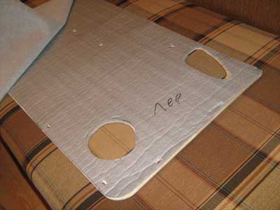

Уже по готовой основе из фанеры размечаем и вырезаем утеплитель. Сверху немного отступаем (4-6мм), что бы фанерная основа вошла в соответствующий паз на двери…
obivka_dveri_6

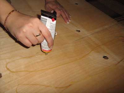

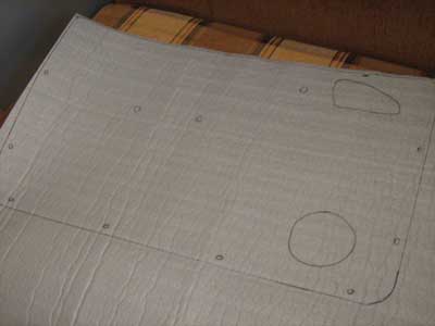

Наносим клей на фанеру…
obivka_dveri_7
…и приклеиваем утеплитель к основе.

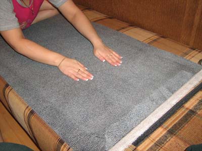

Затем кладем на него приготовленный заранее цельный кусок ткани и аккуратно разглаживаем.
Оставляем сохнуть, так же, на 10-15 минут!
obivka_dveri_10

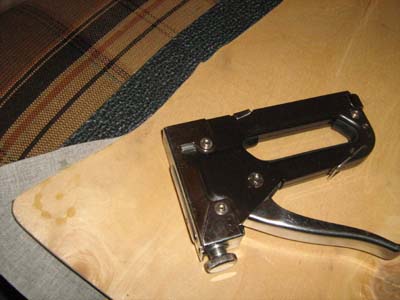

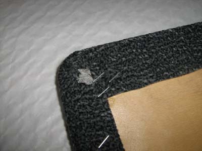

Далее, подворачиваем края и натягивая ткань, промазываем клеем и «пристреливаем» мебельным степлером к основе. Углы пока не трогаем!
obivka_dveri_11

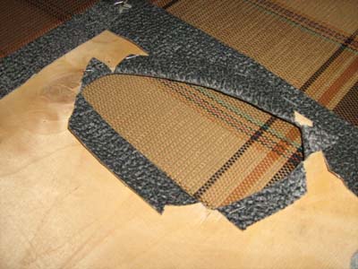

Когда все стороны натянуты и закреплены, начинаем работать над углами. Аккуратно натягиваем и складываем ткань, местами даже можно немного подрезать, что бы не было излишних складок, в противном случае это будет потом мешать установке панели на машину. Промазываем клеем и фиксируем степлером…
obivka_dveri_12

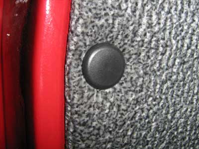

Я крепил обивку на обычные клипсы («грибки» от 2109). Хотя можно использовать и штатные, для них отверстия в ткани делать не нужно.
obivka_dveri_16
