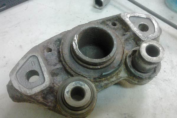

В нашем случае суппорта оказались в очень плохом состоянии. Сами тормоза при этом разумеется подклинивали. Выражалось это в том, что при нажатии на тормоз машина тормозила, но при отпускании педали — плохо «растормаживалась»! Другими словами, когда утром хозяин садился в машину первые пару торможений проходили в обычном режиме, а потом машина тормозила постоянно. Что так же вызывало перегрев тормозных дисков! И всё это продолжалось пока машина спокойно не постоит несколько часов и коллодка не отойдет от диска.
Это конечно особо запущенный случай. Тут сыграло нехорошую роль то, что автомобиль эксплуатировался нерегулярно и видимо уже давно была нарушена целостность пыльников. Возможно это произошло при очередной смене колодок или просто резина потрескалась от старости…
К тому же один из штуцеров прокачки — был отломан, а второй был без колпачка, забитый грязью и имел сорванные грани, что тоже не давало возможеость его открутить. Видимо это произошло из-за того, что кто то пытался открутить его стандартным ключом на 10, хотя в данном случае оригинальные штуцеры имеют головку на 9мм!

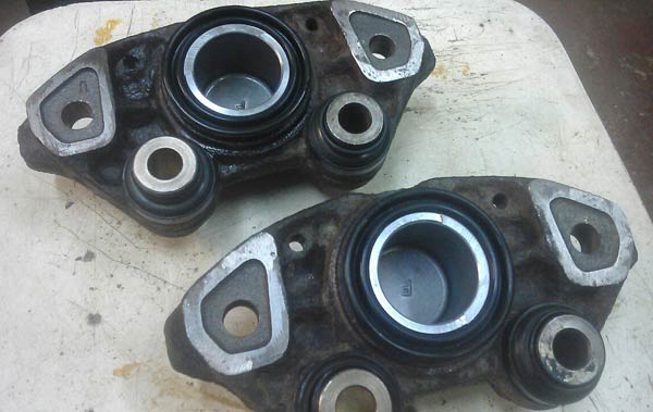

В общем состояние можно оценить на фото ниже:

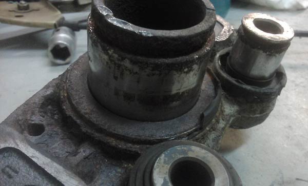

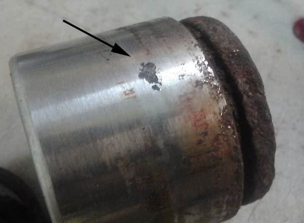

Как видно на фото №3 поршень суппорта сильно «поеден» коррозией и уже имеет дефект в рабочей области, поэтому не пригоден к дальнейшему использованию.
Однако зеркало цилиндра в суппорте оказалось в более-менее хорошем состоянии, а значит есть возможность восстановить эти суппорта. Может возникнуть вопрос — есть ли смысл? Ну судите сами: новый суппорт на том же «Екзисте» стоит от 10 до 15 тыс.руб., за б.у. конечно попросят гораздо меньше, но их состояние точно не известно, да и нет гарантии, что они прослужат долго. Забегая вперед скажу, что полный ремонт двух суппортов, в нашем случае, обошелся примерно в 2100-2200 руб. И в итоге мы получили полностью восстановленные суппорта!

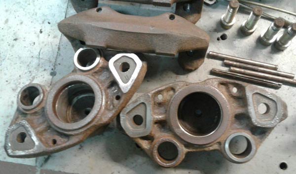

Во первых я начал с того, что выкрутил штуцер прокачки воздуха и высверлил тот, что был сломан. Резьбу поправил, а сами штуцера заменил на новые. Благо, туда как родные встают стандартные ВАЗовские штуцеры. Так что с этим проблем нет.

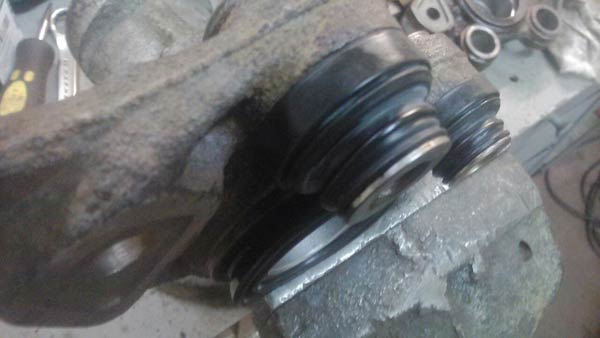

С направляющими втулками пришлось повозиться. На каждом суппорте их по две и в данном случае одна ходила нормально, а вторая (на обоих суппортах) была заржавевшая настолько, что с большим трудом выбивалась молотком! Разумеется эти втулки необходимо было заменить.
После этого нужно было всё хорошо очистить. Особенно пришлось попотеть над гильзами направляющих втулок. Как я уже говорил, там весьма точная подгонка деталей и зазоры минимальны. Поэтому нужно было добиться легкого, без заеданий перемещения направляющей втулки внутри самой гильзы, но при этом не создать излишних люфтов.
Если в гильзах присутствует коррозия — обязательно прошкурите их мелкой наждачкой (1000-2000) и отполируйте внутреннюю рабочую поверхность, там где ходит направляющая! Это значительно продлит срок службы!

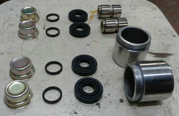

В итоге мне понадобилось:
— Основные манжеты и пыльники — 2 комплекта — Frenkit 248008
— Поршень тормозного суппорта (48мм) — 2 шт. — Frenkit P484301
— Комплект пыльников и защитных колпачков направляющей гильзы тормозного суппорта — 1 комплект — Frenkit 823002
— Ремкомплект направляющей гильзы тормозного суппорта, включая пыльники с защитными колпачками и сами металлические втулки — 1 комплект — Frenkit 823001
