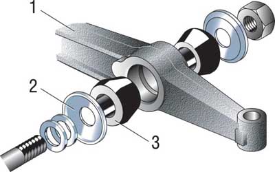

Схема установки (взята с сайта журнала ЗА РУЛЕМ — WWW.ZR.RU)
1 — рычаг подвески
2 — стандартная упорная шайба
3 — втулка амортизатора от ГАЗ-53

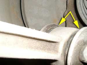

Что касается нашего мнения — после установки было замечено, что колесо жестко стоит на своем месте. Машина себя ведет довольно устойчиво! Ведь при большом износе сайлентблоков, помимо стуков, изменяется кастор (угол продольной оси наклона колеса). Из-за этого автомобиль как-бы рыскает по дороге. А нынешний изделия стали уступать в качестве. Тем самым мы получаем, конечно не самые высококачественные сайлентблоки, но по крайней мере они сделаны из резины, а не «рыхлой субстанции» которая попросту рвется, как те, что производились некоторое время различными кооперативами для автомобилей этой марки!
Справа — стандартный сайлентблок шарнира стабилизатора а/м М2141 (так называемый «грибок»). Слева — резиновая втулка амортизатора а/м ГАЗ-53
sailent_m41_2
Несмотря на сильное внешнее отличие сайлентблоков — резинка от ГАЗ-53, после затяжки, сидит как родная!
sailent_m41_3
