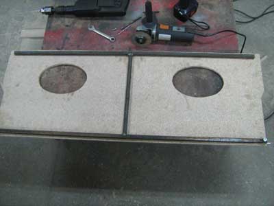

Из квадрат-трубы (15*15 мм) делаем каркас прочности в виде буквы «Н» — этого более чем достаточно, что бы полка не прогибалась ни под каким весом, и не дребезжала! Готовый каркас крепится к ДСП посредством саморезов.
При изготовлении каркаса желательно использовать сварку, необходимо жестко связать детали каркаса!
zad_polka_niva_3
С краев я установил «Г»-образные кронштейны в роли шарниров полки (для поднятия/открытия). В моём случае они имею резьбу и позволяют регулировать глубину посадки.
Очень важный момент: Эти кронштейны крепятся не к ДСП, а к металлическому каркасу полки!

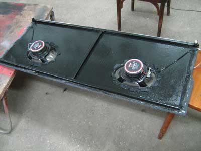

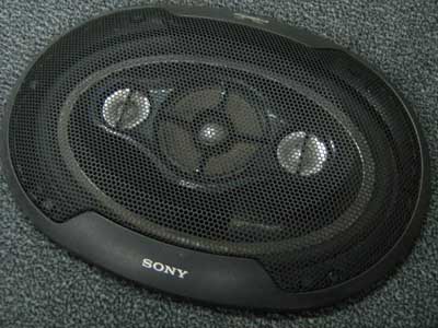

Устанавливаем акустику…
zad_polka_niva_7
Нижнюю часть полки и металлический каркас я покрасил в черный цвет.
zad_polka_niva_8
