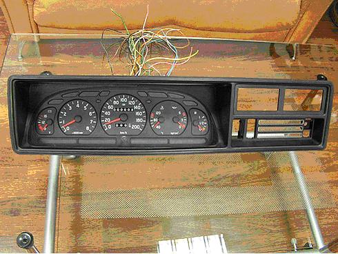

Краткий отчет об установке Волговской приборной панели на ВАЗ-2107
Датчик топлива: у волги порядка 350 Ом , у 2104 тоже.
Датчик спидометра: нужен 6 имп/об, по резьбе подходит от 2110.
Вольтметр: плюс и минус с бортовой сети
Указатель давления масла: на приборке сам указатель и лампа недостаточного давления масла, соответственно два датчика. На 2104 и 2107 указателя нет, зато есть на 2106. Там вместо датчика стоит штуцер (тройник), а к нему крепятся как раз два датчика. Сам указатель я еще не проверял.
Тахометр: сигнальный провод идет с катушки, так же как и на классике. Думаю, что проблем не будет.
Установка комбинации:
Купил новую панель облицовки, из такой же пластмассы вырезал окошко что бы закрыть пустые углы, приваривал паяльником и металлическими пластинами прикрутил комбинацию к панели. Правда пришлось повозиться. Пока что это был самый большой «гемор».
pp2107_1
pp2107_2
pp2107_3
