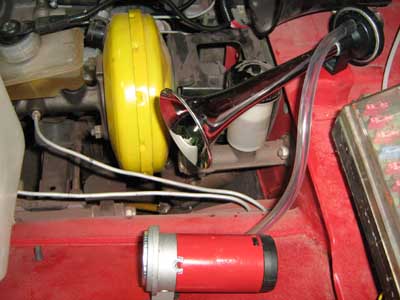

Под капотом установлен дополнительный пневмо-сигнал с компрессором! Очень громкий!!! Поэтому поставил только одну «дудку» вместо двух которые шли в комплекте. Подключение будет раздельным, т.е. можно будет выбирать клавишей какой сигнал использовать (штатный или пневматический).

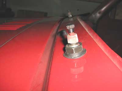

В очередной раз модернизирован привод стеклоочистителей. На этот раз изменен угол наклона приводных осей, дабы увеличить прижим щеток к стеклу, а так же уменьшить риск задевания дворником капотом при его открытии (в связи с тем, что капот открывается НАЗАД!).
niva_fast_116_194
niva_fast_117_189

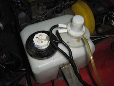

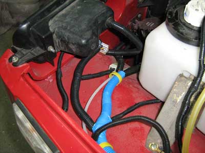

Всю электропроводку в моторном отсеке упаковали в гофру…
niva_fast_114_761
niva_fast_115_112

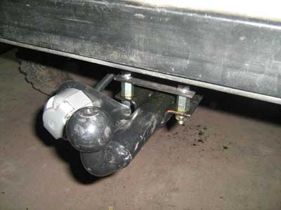

Отреставрировали и поставили задний бампер. А так же с McLeon’ом и Серегой поставили новое прицепное устройство — фаркоп.
niva_fast_136_127
niva_fast_137_198

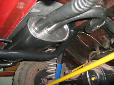

Подогнали мой мега-глушитель к месту, что-бы ни чего не задевало…

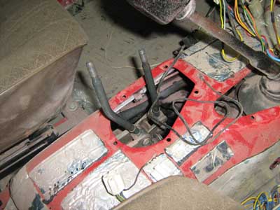

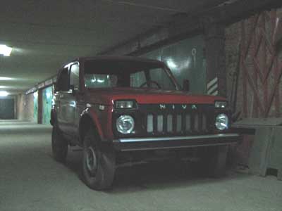

Наконец-то установили «раздатку» с подрамником собственного изготовления, поставили кардан (пока только задний), подключили спидометр и…
niva_fast_120_162
niva_fast_121_136
… машина проехала свои первые 200 метров!!! ))
niva_fast_139_408
