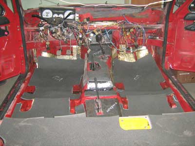

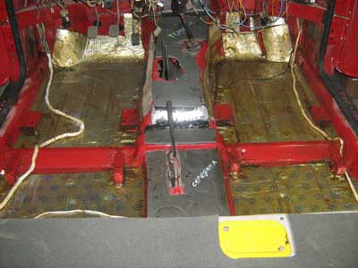

Разумеется изначально весь пол салона был полностью покрыт мовилем, даже поверх виброизоляции…
niva_fast_131_190

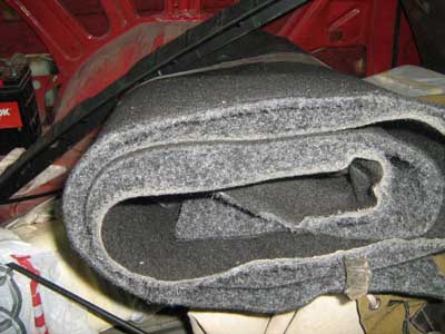

Затем разложили вырезанный заранее утеплитель. В качестве утеплителя использовался — изолон 8мм.
niva_fast_132_645

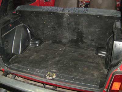

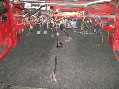

После чего уже уложили ковровое покрытие…
niva_fast_133_185

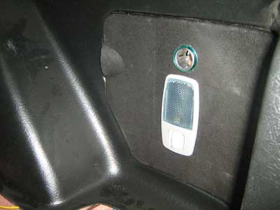

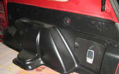

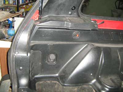

В пластиковую крышку правого технологического лючка багажного отсека вмонтирован дополнительный плафон освещения и гнездо прикуривателя, для подключения каких-либо устройств (типа компрессора или «переноски»). Для этого ранее был проложен специальный силовой провод, через весь салон…
niva_fast_129_530

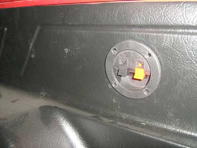

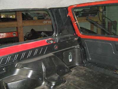

Так же в боковине багажного отделения были установлены клеммы для подключения задних динамиков.
niva_fast_128_183
niva_fast_130_185

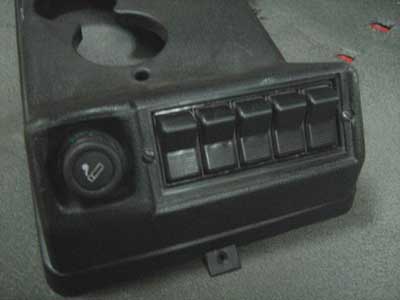

В пластиковую накладку центрального туннеля вмонтировали прикуриватель от Нивы-Шевроле, а страшную железную пепельницу (так как я все равно не курю) заменили блоком переключателей дополнительного оборудования…

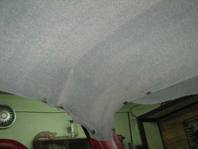

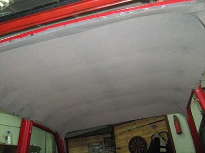

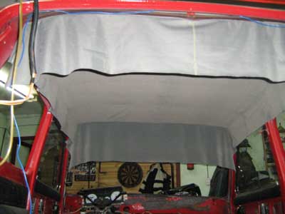

Далее настал черед потолка. Установили натяжной потолок, сделанный под заказ из велюра!
Устанавливаем дуги и натягиваем ткань…
niva_fast_140_446
Под велюром к потолку был закреплен утеплитель (изолон 8мм.)
niva_fast_141_172
Расправляем и натягиваем углы…
niva_fast_142_489
Равномерно натягиваем, разглаживаем и закрепляем ткань специальными скобами...
niva_fast_143_162

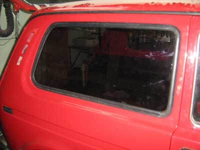

Тонируем задние боковые стекла («американкой», 15%) и устанавливаем их в проемы. Все резиновые уплотнители естественно новые, они так же поджимают ткань потолка…

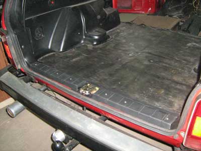

Завершив всю работу по электрике в багажном отсеке автомобиля, окончательно устанавливаем пластиковые боковины. Закрепляем все необходимые накладки и заглушки.
niva_fast_150_161
niva_fast_148_899
При сборке старался использовать минимум открытых винтов. Обшивку крепил на пластиковые клипсы.

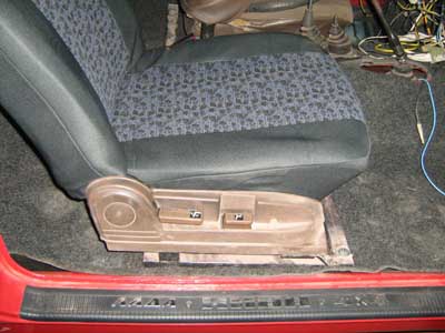

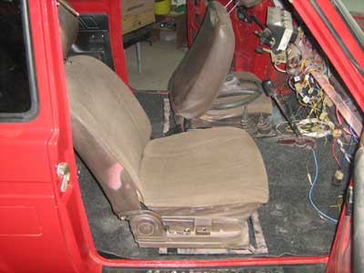

Установили сиденья! Как уже описывалось ранее, передние сиденья от Mitsubishi, заднее — стандартное.
niva_fast_151_115

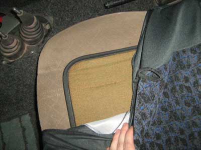

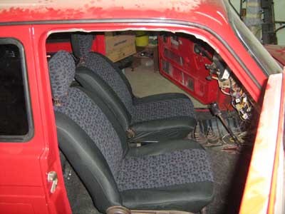

Перетягивал сам! И при этом использовал универсальные чехлы для иномарок. Когда начал работу — не поленился и все разобрал, что бы одеть чехлы не поверх сидений, а как положено, как будто это новая обивка…
Слева старый подголовник, справа — перетянутый:
niva_fast_152_119
Повторяем это процедуру и с самим сиденьем…
niva_fast_153_760

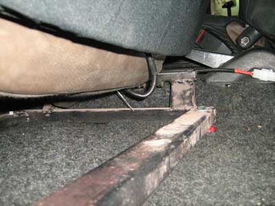

При перетяжке водительского сидения сразу добавил туда подогрев! Просто пришил накидку к основе, что бы она не сбилась во время эксплуатации…
niva_fast_156_180
Провод подогрева выходит снизу сзади под сиденьем и уходит под обшивку пола…
niva_fast_157_156

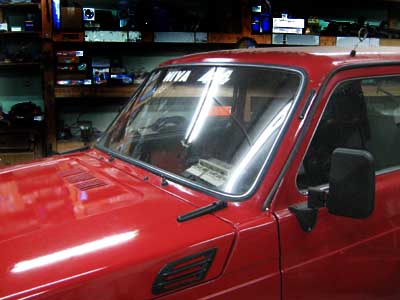

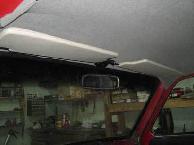

В окончании основной работы по салону ставим лобовое стекло…
niva_fast_146_180
и устанавливаем солнцезащитные козырьки…
