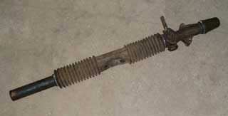

И так снимаем рулевую рейку с машины. Вопреки описанию в книге по ремонту М2141 (от издательства ЗаРулем) для этого не нужно выпрессовывать пальцы рулевых наконечников из поворотным кулаков и снимать все в сборе! Достаточно открутить два болта крепления рулевых тяг к рулевой рейки (схождение колес при сборке от этого не изменится).
rulreik_3

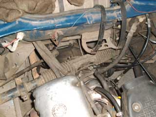

Далее необходимо открутить и обязательно вынуть болт нижнего кардана рулевого вала под рулевой колонкой в месте его крепления к шлицевому валу рулевой рейки…
rulreik_2
… и наконец открутить четыре болта крепления самой рулевой рейки. Наиболее проблемным, как правило, является болт который находится под вакуумным усилителем тормозов (до него очень трудно добраться). Лучше если вы это делаете с помощником!
rulreik_4

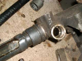

Снимаем крышку, вынимаем детали и проводим их дефектовку. Изношенные детали заменяем на новые (из ремкомплекта).
rulreik_5
Выбиваем шлицевой вал (он обычно легко сходит). Проверяем состояние подшипника на шлицевом валу (если необходимо заменяем его). Так же проверяем состояние самой шестерни.
rulreik_7
В корпусе остается только игольчатый подшипник — проверяем его и очищаем корпус от старой смазки.
rulreik_6
Далее выталкиваем (выбиваем) заднюю пробку с резиновым демпфером.
rulreik_8
Заменяем втулку и начинаем сборку, она производится в обратной последовательности.
