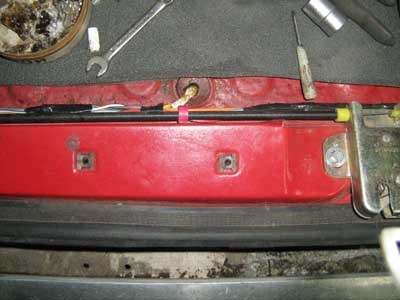

На Ниве есть небольшая проблема с этим, замок может оказаться туговат, и поставить электропривод просто взамен ручки на тоже место не получится, ему скорее всего не хватит сил!
Поэтому самый лучший вариант установить его возле заднего левого фонаря, укоротив трос тяги!
el_zamok_bag_niva1
В нашем случае только таким образом удалось разместить электропривод, обеспечив ему нормальную работоспособность.
Трос укорачиваем по месту и закрепляем на приводе. На месте окончания оплетки троса устанавливаем простой уголок, что бы трос не поднимался вверх в момент срабатывания привода, а именно выдвигался!
el_zamok_bag_niva2
Таким образом, трос нигде не перегибается и идет прямой до самого замка. В этом случае усилие минимально!
