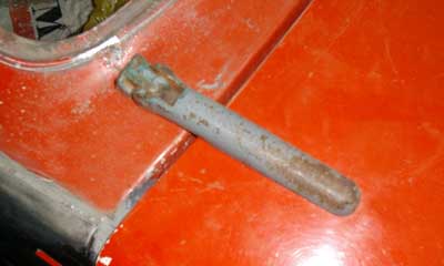

Для того, что бы капот плавно открывался и затем держался в открытом положении — был установлен длинный газовый амортизатор Finwhale с усилием 430Н от двери багажника а/м ВАЗ-2111
При этом потребовалось изготовить и установить два усиленных кронштейна. Очень важно было точно рассчитать углы и высоту установки кронштейнов! В последствии они были приварены к кузову и крышке капота соответственно.
Обратите внимание на достаточно сложную форму кронштейнов — это необходимо для корректной работы амортизатора!
niva_fast_28
В результате — капот открывается одним легким движение руки, очень плавно! Амортизатор надежно удерживает капот в открытом положении. Закрывается капот тоже без каких-либо усилий! Разумеется если все детали точно подогнаны друг к другу…
