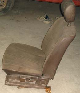

На разборе были приобретены передние сидения от а/м Mitsubishi.
niva_fast_31

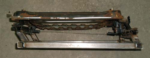

Произведена адаптация их креплений к нашей Ниве. Были изготовлены специальные рамки которые так же позволили немного приподнять сиденья.
niva_fast_33
Салазки сидения приварены к рамке, а она в свою очередь крепиться к штатным местам на кузове.
Конечно рамки получились с изрядным запасом прочности (можно было сделать и по меньше), но мы люди не мелкие… а на бездорожье — трясет…
niva_fast_32
Сиденья оказались действительно удобными. Складывается только спинка, но их движение по салазкам имеет гораздо больший ход, чем у штатных — это позволяет, в случае необходимости, без труда забираться на заднее сиденье даже очень крупным людям…

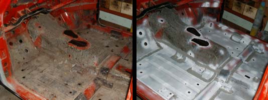

Весь пол был полностью очищен от старого покрытия и тщательно обработан преобразователем ржавчины, после чего — загрунтован. Все швы и стыки металла, после грунтовки, были обработаны «шовным» герметиком.

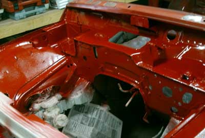

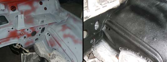

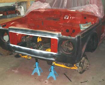

Так же была завершена подготовка к покраске моторного отсека. Все зачищено и загрунтовано! Все швы и стыки так же промазаны мастикой («шовным» герметиком). Внутренняя часть моторного отсека, не считая полочки (где стоит печка, АКБ и т.д.), был покрыт антигравием, для более надежной защиты! Далее сверху будет нанесен уже окончательный слой краски…
niva_fast_35
Краска выбрана: Vika, цвет: Рубин (красная)
Следующий этап покраска!
Моторный отсек:
niva_fast_36

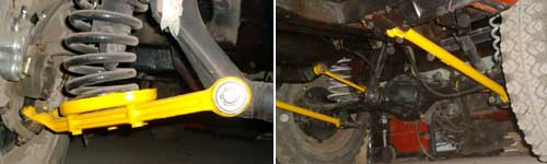

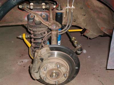

Все рычаги подвески покрыты эмалью желтого цвета. Это конечно не полимерная обработка, но лучше чем было…
niva_fast_25

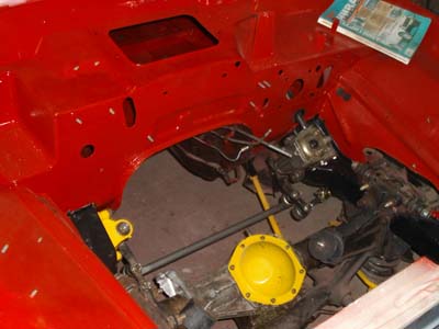

Установлена рулевая трапеция, все рулевые тяги и передний мост…
niva_fast_39
niva_fast_40
Доделана передняя подвеска. Установлены амортизаторы! Проведены новые тормозные магистрали. Протянуты ступичные гайки (если помните — на этой машине установлены двухрядные подшипники ступиц, поэтому момент затяжки: чем больше — тем лучше)) Но естественно в разумных пределах!

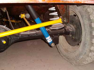

Одновременно с этим были установлены и новые задние амортизаторы…
