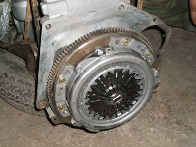

г) Установлен новый комплект сцепления — Kraft (с лепестковой корзиной, без «паука»).

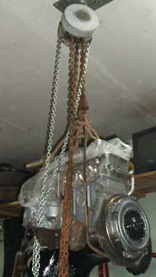

Поднимаем двигатель… исторический момент — устанавливаем его обратно на машину спустя год после снятия!

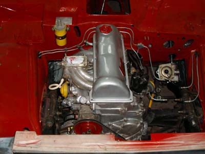

Устанавливаем двигатель в отреставрированный моторный отсек!

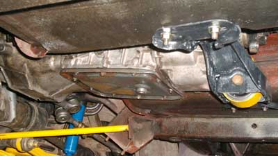

Установливаем КПП…

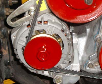

Далее стартер, генератор от 214-й Нивы (на 80А) и другие мелочи…

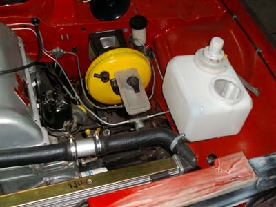

Установлены: педальный узел, рабочий и главный цилиндр сцепления, вакуумный усилитель тормозов, главный тормозной цилиндр, топливный насос, расширительный бачок, коммутатор, ЭПХХ, выключатель «массы», радиатор, вентиляторы охлаждения, замок капота и т.д.
niva_fast_48
Так же были подключены все тормозные магистрали и трубки гидропривода сцепления. Осталось только прокачать систему.

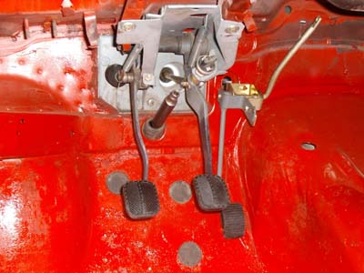

Педальный узел — стандартный, а вот педать газа от ГАЗ-31029 (под тросик)!

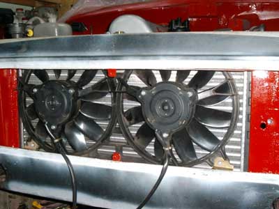

Установлен кожух вентиляторов от ВАЗ-21214
niva_fast_50
Собрали систему охлаждения. Установили термостат и все патрубки (естественно новые)! В подводящем (верхнем) патрубке радиатора сделали разрез и установили изготовленную заранее, металлическую муфту с отверстием под датчик включения эл.вентиляторов. Датчик установлен под наклоном 45* вниз, что бы он «работал» даже при завоздушивании системы.
niva_fast_51

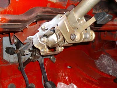

Так же закончил установку рулевой колонки от ВАЗ-2110 (с регулировкой по высоте). Пришлось переварить точки крепления…
niva_fast_53
Промежуточный рулевой вал остался старый, но один из карданов и шлицевой наконечник пришлось заменить. Дело в том, что у новой рулевой колонки отличается шлицевая часть. Поэтому я снял шлицевой наконечник вместе с карданом с вала от 10-ой колонки, и установил его (вместе с новым карданом) на старый рулевой вал от Нивы. Получился своего рода «переходной» рулевой вал…

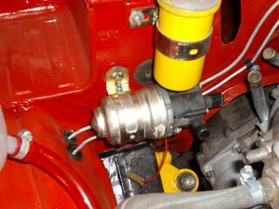

Так же были установлены: громкоговоритель, дополнительная эл.помпа (от Газели)…
niva_fast_55

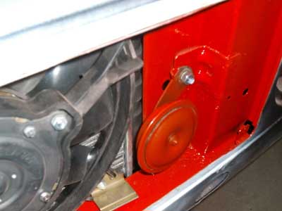

…сирена для будущей сигнализации, сигнал, который решили взять от Тойоты т.к. родной меня не очень устраивал…

Так же установили новый бачок омывателя на 5л! Заодно перенесли его на другую сторону моторного отсека.

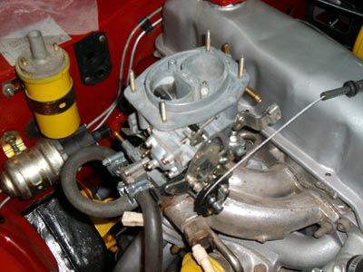

Далее была установлена приемная труба («штаны») и карбюратор (за что отдельная благодарность Konst’у), а так же полностью настроен механизм привода карбюратора: отрегулирована педаль газа, установлен тросик от М2141 (под Солекс). Т.к. он оказался наиболее подходящий по размеру.
niva_fast_52
Установлен карбюратор СОЛЕКС-21073 (штатный).

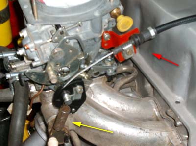

На него установлен «Сектор газа» под тросик от ВАЗ-2108
niva_fast_58

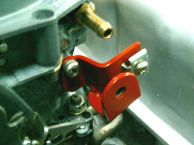

Изготовлено специальное крепление для тросика газа! Для этого пришлось модернизировать уже имеющийся кронштейн тросика «подсоса» — сделав его как бы двухъярусным!
niva_fast_59
Крепление оплетки тросика газа (показано красной стрелкой).
Установлена возвратная пружина (показано желтой стрелкой).
niva_fast_60

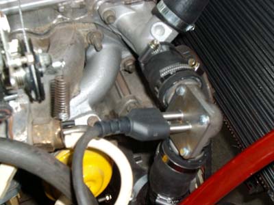

После длительных размышлений было всё же решено установить предпусковой подогреватель от фирмы ЛИДЕР, встраиваемый в патрубок системы охлаждения, мощностью 0,7кВт.
