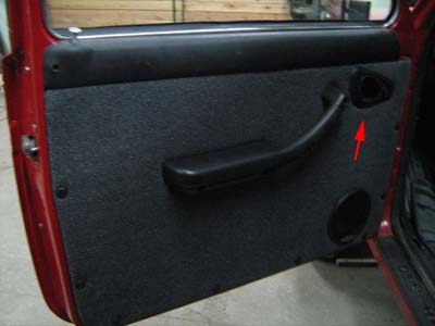

Устанавливаем новую рукоятку в верхнем технологическом отверстии передней части двери. Для этого может потребоваться просверлить пару новых отверстий. Я, сверлил только одно — верхнее, нижнее крепление сделал через пластину к одному из отверстий механического стеклоподъемника (т.к. в этой машине стоят электрические)
Тягу берем самую длинную (вроде от ГАЗели)! Но все равно ее разрезаем (левая стрелка) иначе вставить не получится!
Стык соединяем замком которые используются при установке электроприводов. Тут еще одна важная функция — возможность точной регулировки!
ВНИМАНИЕ: После окончательной настройки замка хорошо затягивайте винты и еще желательно капните лака или краски на их резьбу, что бы случайно не раскрутились!
Затем собираем дверь и устанавливаем обшивку. В данном случае так же была изготовлена новая обшивка с соответствующим отверстием под новую ручку. Об этом Вы можете прочитать в статье «Обивка дверей своими руками — это просто»
