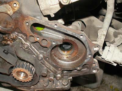

Поддеваем корпус отверткой за специальный прилив и снимаем его…
pompa2
Далее нужно хорошенько все зачистить от грязи и следов старого герметика если таковые имеются.

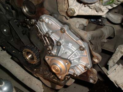

При установке нового насоса (помпы), смазываем новую прокладку тонким слоем герметика с обоих сторон. Устанавливаем насос на место и вставляем все 9 болтов затягивая их от руки. Далее делаем перекрестную протяжку (как на колесах) с моментом 1,1-1,4 кгс-м.
pompa6
Затем прикручиваем шкив, устанавливаем на место генератор, одеваем на место ремень, ждем пока окончательно высохнет герметик и заливаем охлаждающую жидкость… И готово!
