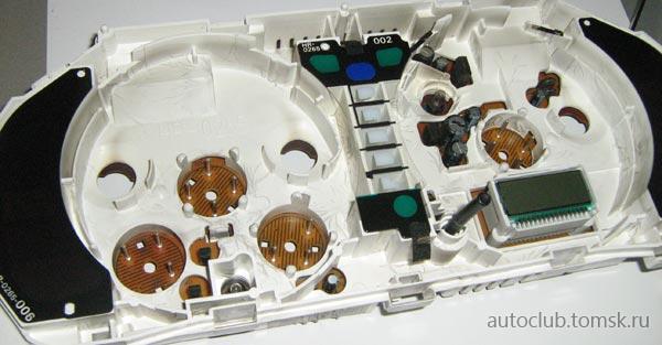

Там нет ничего сложного! Открутить пару винтов, вынуть кусок пластика и аккуратно вытащить панель отсоединив ее от электропроводки. Кладем на чистый стол. Переворачиваем. Аккуратно отгибаем защелки…
и разъединяем корпус…

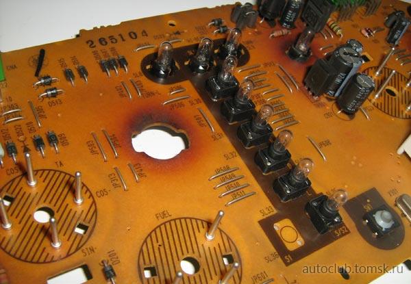

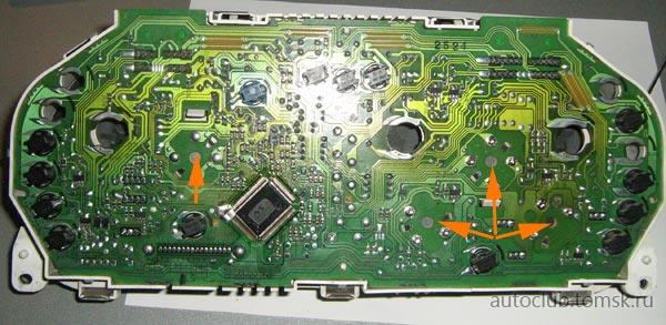

Приборка почти разобрана, но теперь можно заметить, что лампочки индикаторов селектора КПП (в центре панели) находятся на смой плате и к ним нет доступа сзади! А спереди их не достать! Единственный способ — отсоединить плату, что бы перевернуть ее и получить доступ к лампочкам. И тут у многих возникает вопрос, как снять стрелки спидометра, тахометра и других приборов, потому как кажется, что именно они не дают снять плату вытащив ее назад. Однако именно тут многие и уводят себя в сторону от верных рассуждений. Дело в том, что Вам не нужно трогать стрелки и сами приборы. Они легко отсоединяются от платы в сборе!
Если присмотреться, можно заметить небольшие металлические усики, которые нужно отогнуть, что бы отсоединить приборы от платы.
После разгибания всех усиков, нужно просто потянуть и вынуть приборы спереди! Отсоединив их от платы.
Только советую делать это аккуратно и не прикладывать лишних усилий. Контакты приборов надеты на штырьки выходящие из платы. Иногда они туго выходят. Но не надо торопиться!

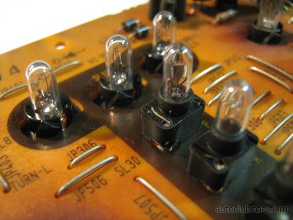

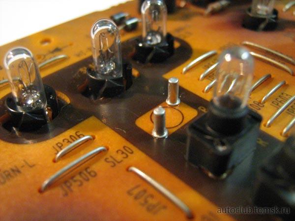

Далее, получаем доступ к основной плате панели приборов и можем заменить нужную лампочку.
Они снимаются! И такие можно найти в магазине!

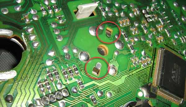

Однако если Вам все же не удалось их найти, не отчаивайтесь! Лампочку можно достать из резинового цоколя и заменить на стандартную от индикаторов малой мощности, просунув усики как показано на фото ниже…
