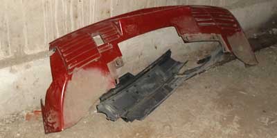

Ниже приведён пример восстановительной работы:
Берем разбитый бампер. Подбираем к нему недостающие куски. Если немного не хватает — не страшно! Потом можно будет заплавить оставшиеся дыры.
remont_bamper_1
Припаиваем недостающие куски. Пока можно временно снаружи. Если остались дыры — ищите подходящий пластик, что бы вплавить его туда…
remont_bamper_2

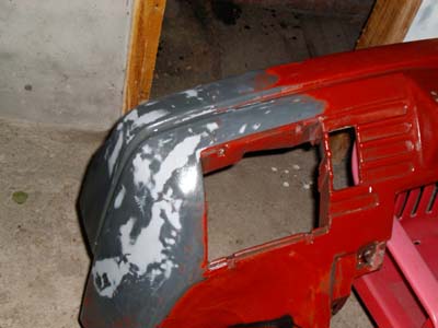

Затем наружная часть шлифуется…
remont_bamper_3
Паяных швов уже не видно, но работа еще не закончена. Главное, что бы не торчала армирующая сетка из пластика.
remont_bamper_4

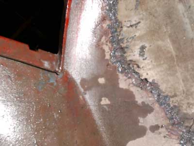

Так выглядит шов изнутри:
remont_bamper_6
