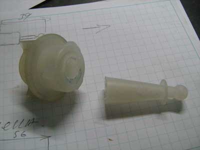

Достаем из Святогоровских фар заглушки корректоров…
На следующем фото видна разница между длиной штока заглушки и штока привода электрокорректора.
ekf_hella_2

ekf_hella_3
Отпиливаем заднюю часть. После чего круглым напильником выравниваем внутреннее отверстие — что бы оно было одного диаметра по всей длине…
ekf_hella_4

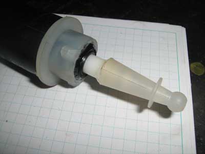

Обтачиваем посадочное место на привода корректора так, что бы на него можно было надеть полученную деталь. Посадка должна быть плотной! Садим на клей (типа супер-момент).
Далее обрезаем носик, так как указано на фотографии (35-36мм.)
ekf_hella_5
…заполяем носик термо-клеем и пока он не остыл насаживаем его на шарик штока эл.корректора…
ekf_hella_6
… так что бы сохранялась прямолинейность и длина от основания до кончика шарика — была аналогична заглушке (56мм +/-1мм)
ekf_hella_7

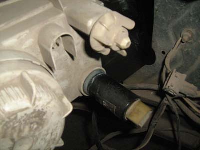

После высыхания клея, одеваем не место резиновые прокладки и корректор готов!
ekf_hella_8
Можно устанавливать изделие в фары и подключать…
ekf_hella_9
