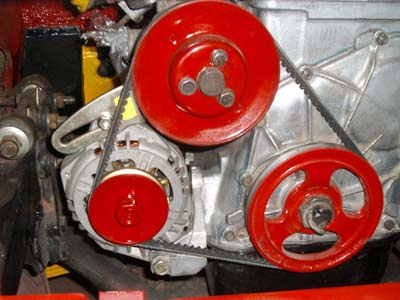

Для обычной (карбюраторной) НИВЫ есть простой вариант увеличить мощность генератора — это позаимствовать его у своего же брата ВАЗ-21214 (инжектор), на них устанавливались генераторы мощностью 80А конструктивно полностью подходящие нам!
generator214_2

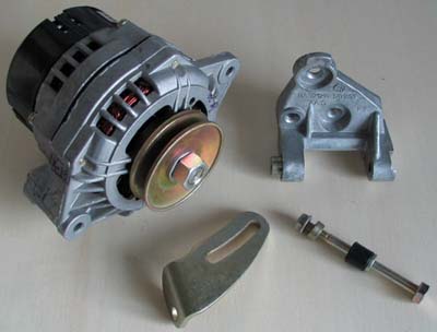

Для установки такого 80-амперного генератора в 213-ую НИВУ необходимо приобрести: генератор от 214-ой Нивы (со шкивом под клиновой ремень), нижний кронштейн крепления генератора, верхнюю натяжную планку, и специальный болт для крепления генератора к нижнему кронштейну.
generator214_1
Кронштейны без проблем ставятся на двигатель любой классической Нивы, т.к. блоки там везде одинаковые!
generator214_3
Снимаете старые кронштейны и устанавливаете новые (на те же места)
