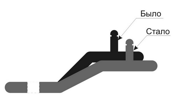

Как это сделать показано на рисунке 2. За счет изменения длины кривошипа, увеличивается рабочий ход стеклоочистителей, и соответственно очищаемая область лобового стекла. Удлинить кривошип можно путем его разгиба с помощью молотка или тисков. Главное не переусердствовать, иначе кривошип начнет задевать за ось редуктора. При разгибе следует обеспечить параллельность привалочных поверхностей кривошипа, в противном случае возможно заклинивание механизма привода стеклоочистителей. Величина, на которую удлиняется кривошип, подбирается опытным путем, и зависит от общего износа механизма стеклоочистителей. После установки модернизированного кривошипа, понадобится регулировка положения стеклоочистителей.
dvorniki2
Рис.2
