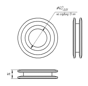

Звездочку башмака натяжителя делаем из стандартной звездочки, протачивая место под установку подшипника:

При сборке мы использовали подшипник закрытого типа №180203
Во время установки на двигатель один из сальников можно снять, что бы подшипник постоянно смазывался маслом из двигателя, но с другой стороны заложенная в нём смазка и так рассчитана на очень долгий срок.
shbn_3
После запрессовки подшипника в звездочку, на всякий случай закрепили его кернением.

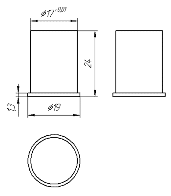

Ось подшипника звездочки:
os1
После установки в основание, также закрепляем кернением…
shbn_5
