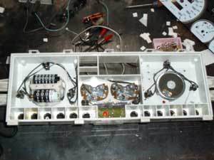

Разбираю панель, снимаю все приборы, убираю с них весь пластик и снова ставлю на место. Оказывается, что в корпусе приборки места очень много, есть где разместить лампочки для внутренней подсветки!
tuning_niva_panel_2
Я взял лампочки с патронами от приборки ВАЗ-2108. Сами патроны приклеил внутри корпуса, разместив их по кругу всех приборов.
Три лампочки на спидометр, три — на тахометр и пару лампочек на датчик уровня бензина и температуры.

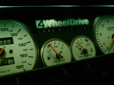

Но стоит повернуть ключ — загораются шкалы!
tuning_niva_panel_5
Этот эффект смотрится более чем достойно!
Получился простой, дешевый, но весьма действенный способ улучшить внешний вид приборной панели.
