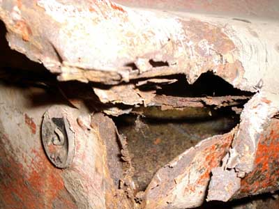

Такая обработка безусловно сохранила в некоторых местах, метал в первозданном виде (без ржавчины). Но не везде! За 10 лет, некоторые места прогнили окончательно. Передние крылья и щиток передка («телевизор») не были обработаны и к тому же имели следы повреждений от небольших ДТП – их требуется заменить целиком!
Задняя часть заднего брызговика (между бампером и аркой заднего колеса) слева и справа, центр левого порога (со стороны днища), передняя часть арки правого заднего колеса и некоторые другие мелочи.
niva_fast_7
Весь гнилой металл был полностью срезан, получившиеся отверстия заварены новым металлом.

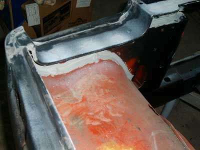

Из металла толщиной 1,2 мм. выгибаются подходящие заплатки. Металл сваривается, зачищается, шлифуется и обрабатывается.
niva_fast_9
Вся мелкая ржавчина счищена и обработана фосфатным преобразователем.
Вот так выглядело восстановленное днище перед следующим этапом:

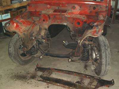

Настало время поставить машину на колеса! Теперь начинается работа над передком, нужно заменить некоторые кузовные детали (передние крылья и передний щиток), а так же модернизировать капот…
niva_fast_19
После того, как удалили передние крылья и передний щиток («телевизор»), предстояло немного подрихтовать отдельные части моторного отсека и можно было сваривать кузовные панели.
niva_fast_22

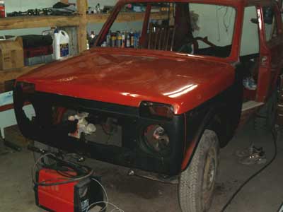

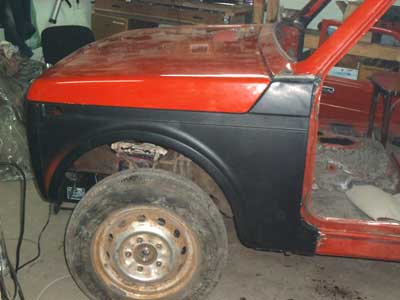

По сути машина получила новый перед…
niva_fast_21
Все швы и стыки обрабатываются «шовным» герметиком. Это убережет наиболее уязвимые места на металле от попадания влаги.
niva_fast_24
Когда была закончена работа по передку. Все швы — проварены, все стыки — промазаны специальной мастикой, была так же установлена антенна (для будущей магнитолы). Сделать это пришлось именно сейчас т.к. ее установка потребовала некоторой работы по кузову.
