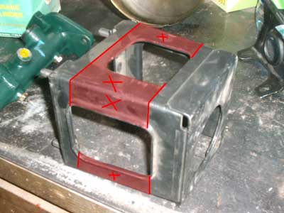

ГТЦ М2141 и ГТЦ ВАЗ-2108 по крепежу не взаимозаменяемые! Поэтому было решено поменять и вакуумный усилитель тормозов. Посадочные места у «вакуумника» от 2108 не совпадают с отверстиями в моторном щите М2141. Более того, у ВАЗ-2108 вакуумный усилитель крепится двумя болтами, а у М2141 – четырьмя!!! Отсюда вывод – нужен какой-то переходник. Кронштейн вакуумного усилителя 2108 не подходит т.к. его крепление к кузову автомобиля не совпадает с москвичевским. Однако вариант был найден довольно быстро – туда почти как родной встает кронштейн вакуумного усилителя от ВАЗ-21213 (Нива). Он как раз рассчитан на вакуумный усилитель 2108 и при этом имеет точно такое же крепление к кузову как в М2141.
gtc08m2141_3
Все что необходимо сделать, это укоротить его по длине так, как размечено на следующей фотографии.
gtc08m2141_4
Для этого разрезаем его…

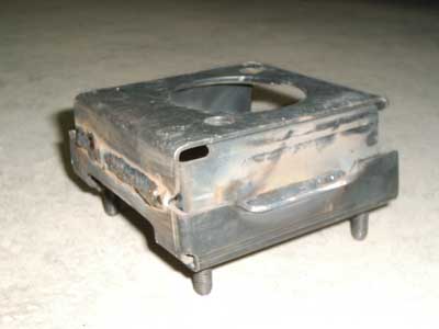

… и убрав среднюю часть свариваем две половинки вместе. Получается своеобразная переходная пластина.
gtc08m2141_6
Таким образом мы получаем вакуумный усилитель с переходником для крепления к кузову М2141
