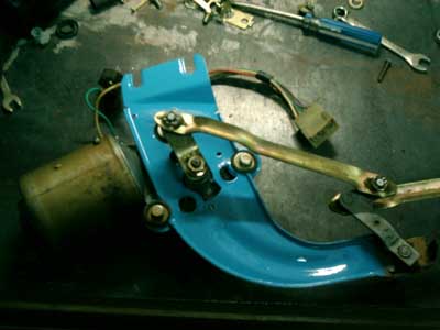

Для установки нового редуктора, необходимо немного сточить у него ребра жесткости, что бы шток привода свободно входил в соответствующее отверстие на пластине…
dvorniki_niva_3
Зеленая стрелка (на фотографии выше) показывает новое посадочное место на штоке — диаметром 10мм. (в отличии от 8мм на штатном редукторе). Поэтому рассверливаем отверстие в планке трапеции до диаметра ~10мм (смотреть по месту). Необходимо сделать небольшой конус, т.к. посадочное место на штоке привода конусное и имеет шлицы для избежания проворачивания…
Далее прикладываем новый редуктор к пластине стеклоочистителя и размечаем три новые отверстия. Одно из них нужно будет просто просверлить. А два других находятся за пределами существующей детали, поэтому нужно сделать два новых крепежных уха. В данном случае – я приварил по бокам две шайбы!
dvorniki_niva_4
Все подчищаем, красим, собираем и устанавливаем на автомобиль.
dvorniki_niva_5
При сборке необходимо обязательно использовать резиновые прокладки под болтами, в противном случае шум и вибрация будут сильно передаваться на кузов!
