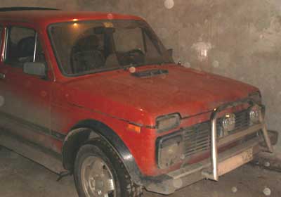

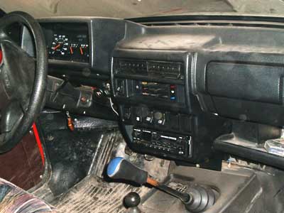

Итак, с чего же начнем? Вот как это выглядело! Так сказать исходный материал (кузов и салон):
niva_fast_13 niva_fast_14

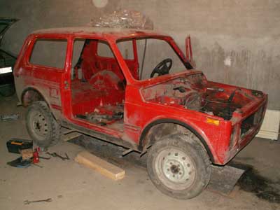

Для начала было необходимо полностью разобрать автомобиль. В итоге на кузове не осталось ни одной гайки, которую можно было бы открутить!
Так выглядел процесс разборки:
niva_fast_15

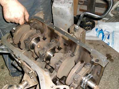

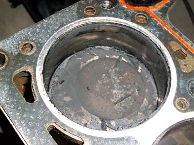

В ходе осмотра выяснилось, что двигатель находился в крайне изношенном состоянии. Юбки поршней бились о зеркало цилиндра, т.к. поршни буквально болтались в них. Это видимо как раз таки последствия той неправильной расточки блока и установки некачественных поршневых колец.
niva_fast_2

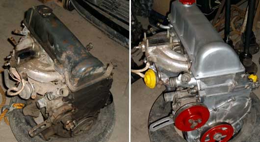

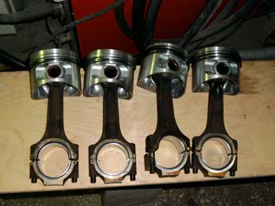

На ремонт двигателя ушло много времени и средств, но результат, как мне кажется, того стоил. Был отполирован коленвал, осуществлен ремонт головки с использованием немецких запчастей. Блок цилиндров пришлось расточить на последний ремонтный размер. Масляный насос и весь его привод полностью заменили на новый.
niva_fast_12
При сборке двигателя уделяли особое внимание на качество посадки всех деталей, т.к. главное условие долгой и исправной работы двигателя и любых других узлов автомобиля – качество сборки!
Ниже фотография двигателя до и после ремонта:

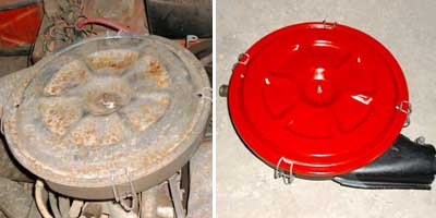

Некоторые детали были просто восстановлены. Поскольку покупка новых деталей не всегда решает вопрос их качественной замены, да и не всегда является целесообразным…

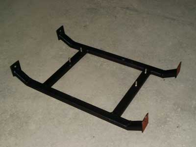

Для будущей установки раздаточной коробки был изготовлен специальный подрамник. Его цель защитить картер раздаточной коробки и немного снизить вибрацию, передаваемую на кузов.
niva_fast_11

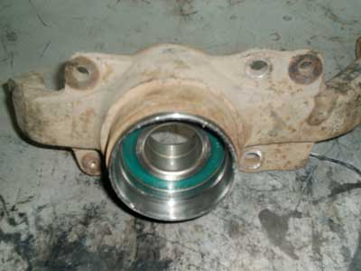

Ступицы передних колес тоже были модернизированы и переделаны под двухрядные подшипники.
niva_fast_18
