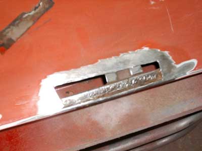

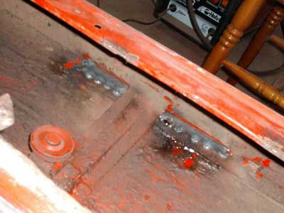

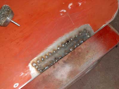

При зачистке одной из дверей от старой краски было обнаружено обширное пятно коррозии со сквозным проникновением в нижней части «рубашки»
niva_fast_101_677
Гнилой участок был вырезан. Металл зачищен…
niva_fast_102_570
и заварен…
niva_fast_103_184
niva_fast_104_372

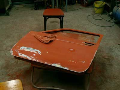

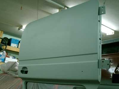

Место с «заплаткой» было тщательно зашлифовано, затем мелкие неровности были доведены шпатлевкой. После чего вся деталь была загрунтована и покрыта филлером для дальнейшей обработки…
niva_fast_105_189

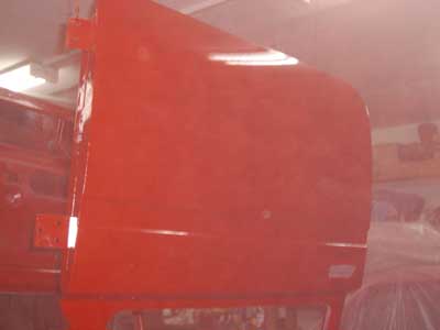

После покраски:
niva_fast_106_188

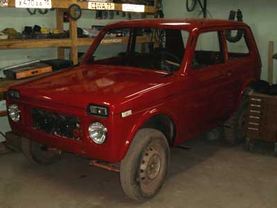

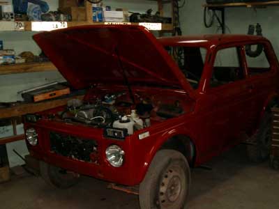

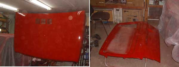

Далее установили двери, крышку багажника и капот на машину. Вид преображается…
niva_fast_107_117

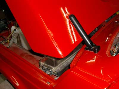

Капот открывается назад! )
niva_fast_108_157
niva_fast_109_655

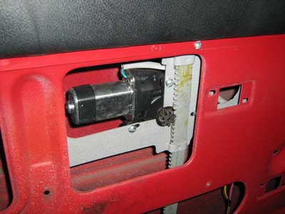

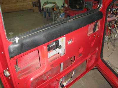

Добравшись до сборки дверей, оказалось очень много мелких проблем связанных с тем, что бы поставить на эту машину «безфорточные» стекла. Заодно установили и подключили электрические стеклоподъемники.
niva_fast_118_205
niva_fast_119_557

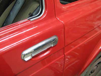

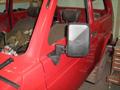

Так же установили боковые зеркала заднего вида, замки дверей, ручки БЕЗ личинок (замок только электрический) и т.д.
niva_fast_110_197
niva_fast_112_188

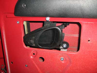

Установлены внутренние ручки открывания дверей от Нивы-Шевроле

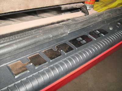

Пороги закрыли пластиковыми накладками…
niva_fast_126_201

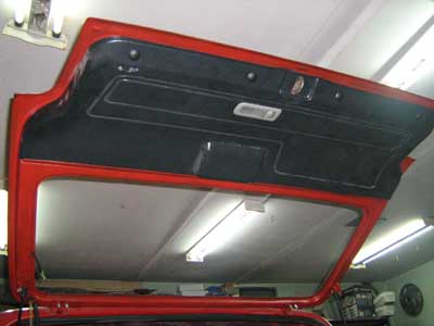

Крышка багажника полностью собрана. Пластиковая обивка установлена…
niva_fast_122_184

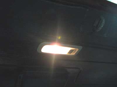

В крышку вмонтирован дополнительный плафон освещения!
niva_fast_123_212

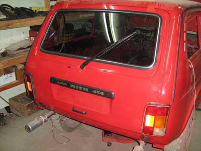

Вставили заднее стекло (тонированное). За помощь отдельное спасибо McLeon’у! И установили поводок стеклоочистителя (дворник) от 2124/2104 + щетку Champion 350мм.
